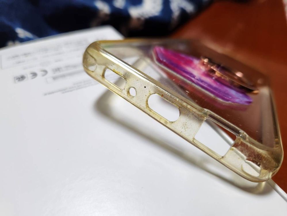

・端末の底面に汚れが集中
・充電ケーブル差し込み口付近が特に濃い飴色
・購入当初クリアだったカバーが黄ばんでいる
→充電ケーブル差し込み口付近が溶けている😱😱
熱が籠ったのでしょうね、ケースが溶けて端末にこびりついておりました。
使用していたケースはこちら⬇
※端末の汚れは落とした後に気づきました。
全体的に黄ばんだカバー
ケース外側からの底面。
ケース内側からの底面。

その他の共有&提案こんばんは
ポリカーボネイトって耐熱は120度ぐらいありますので、スマホの熱ぐらいで溶けたり焦げたりってことはありません。
また、写真を見ても溶けたり焦げたりした感じはありませんので「黄ばみ」でしょうね
TPUやポリカは太陽光に含まれる紫外線でだんだん黄ばんでいきますので経年劣化という事だと思います。
こびりついた汚れとありますが、それは皮脂汚れや何かこぼしたとかの跡だと思いますよ。

汚れがついたスマホは拭いてしまったので写真はありません。
ご覧いただいたのは、スマホケースのみで、正直この写真からは私も溶けたとは判断しかねます。
しかし、ケースの黄ばみだけで端末に飴色の汚れが着くものでしょうか。
黄ばんだケースから溶けたと考えるのが自然だと思います。
スマホの手入れは定期的にしております。
私の少ない経験上ではありますが、透明な飴色の汚れは初めて見ました。
皮脂ではないと思います。
祖母はスマホを"持ち運べる精密機器"として丁寧に扱っているため、何もこぼしたことはありません。
仮にあっても、直ぐに拭き上げます。
皮脂汚れやなにかこぼした跡というのは、この件に関しては適切な原因ではありません。
