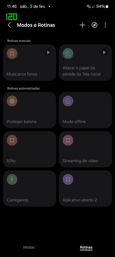

No entanto, uma nova rotina permite um ajuste bem mais fino e quase instantâneo, permitindo que, ao tocar uma mídia, a taxa de atualização seja ajustada automaticamente para 60hz. Então, sigam o passo a passo aqui:

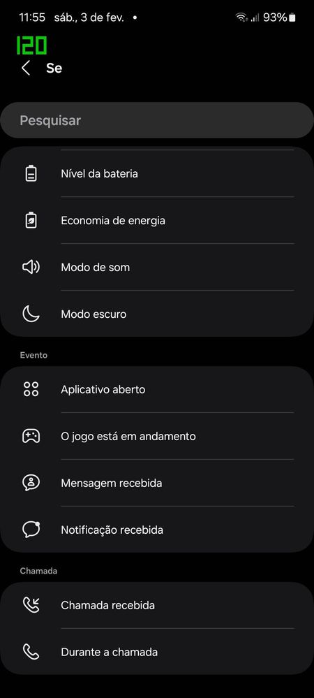

1. Em Modos e rotinas, clique em "Rotinas" e crie uma nova rotina.
Na condição "Se", clique em "a mídia está sendo reproduzida", e selecione os apps que você deseja. A lista é pequena, com YouTube (ao menos YouTube Premium), Twitch, Spotify e outros, mas não tem como adicionar Twitter, Instagram, e nem mesmo a própria galeria ou app de vídeos da Samsung - pelo menos por enquanto.
3. Isso já funciona, mas vamos adicionar outra condicional, pois com ela ativada desse jeito, ao rodar uma música ou vídeo, caso você tenha YouTube Premium por exemplo, ele vai deixar a atualização de tela em 60hz mesmo que você não esteja no aplicativo, o que vai deixar a navegação no sistema toda em 60hz. Para resolver isso, clique em "Adicionar condição", procure por "aplicativo aberto" e selecione os aplicativos que deseja. Você pode selecionar até Instagram, o app de vídeos ou qualquer outro que ainda não aparece nessa opção, pois como eles não satisfazem a primeira condição, não rodarão em 60hz. Mas quem sabe, em alguma atualização, esses apps ganhem suporte a essa rotina, eles já estarao configurados.
