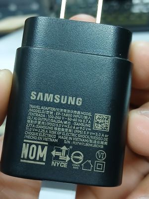

Que tal mi estimado, Yo como tecnico, siempre te he de recomendar leer el manuar del equipo. Asi como tal, tambien verificar tanto voltaje y amperaje de salida del cargador.
Para mi Galaxy A15 que es de 25w le queda perfecto este cargador de la imagen, pero como tengo el Galaxy A51, este solo soporta 15w a lo cual si te has dado cuenta, el cargador a su salida cuenta con 4 salidas diferentes de voltaje asi como de amperaje. Estos valores por ley se multiplican y dan como resultado el valor aproximado en watts. Asi es que si utilizas tu cargador de 25 Watts con tu Galaxy A51, el cargador le demanda automaticamente la 1°er salida de voltaje que viene siendo de 5v - 3A multiplicalos y te da la potencia de 15 watts.
