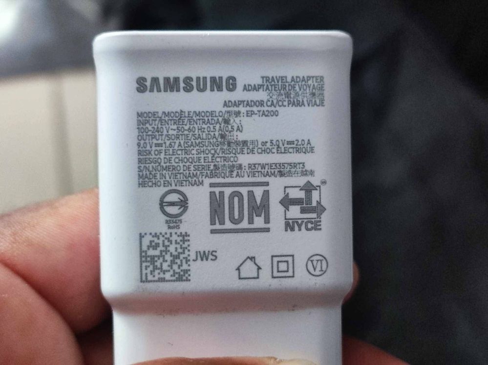

Hola 👋 a todos, saben de cuanto watts es este cargador, es seguro utilizarlo por que es antiguo, lo ocupo para cargar mi samsung a55 5g nuevo por que no trae cubo :( solo el cable...y es original?
Les agradecería su opinión!

Es el de 15W. Te sirve, pero considera que será algo tardada la carga

Para saber los watts de un cargador, en las especificaciones, donde dice "Output/Salida", se multiplica el voltaje (V) por los amperios (A). Hay dos medidas, solo toma la mayor.
En este caso:
9 V x 1.67 A = 15.03 W
5 V x 2 A = 10 W
Tomando la medida más grande, es de 15 W el cargador.
A veces traen más de dos medidas, igual, solo se toma la mayor.

15 W, te sirve en el A55 pero, tardará en cargar... Te recomiendo el cargador Ugreen de 33 W
