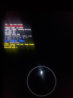

Galaxy MHola, mi j6+ se trabo mientras estaba en instagram y pues creí que era algo normal inclusive pensé que era por la pila ya que me quedaba como el 15%, pero al apagarlo y querer desbloquearlo no quería prender ni aun conectado al cargador, después me aparece eso, mi pregunta es si tiene solución o no, es telcel México

Galaxy MEn estos casos, según tengo entendido, la única cosa que te permite hacer el teléfono es entrar al modo download, donde tendrías que conectarlo a Odín e instalarle todo el sistema (borrando todo en el proceso).
Si a pesar de eso, continuara igual, creo que tendrías que llevarlo a que le cambiaran la tarjeta lógica debido a que dice ddi : mmc_read failed (que significa una falla física, de hardware)

Galaxy MQue tal!
Ese problema puede estar relacionado con Software y Hardware, te recomendaria que flashearas el boot pero es algo un poco mas delicado tu detalle, asi que si aun cuentas con garantia asla valer ya que ahi le aplicaran software y si da fail te deben de cambiar el equipo por uno nuevo.
