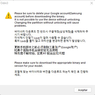

Ejecutamos el programa ODIN
Primer cartel y damos aceptar sin miedo
