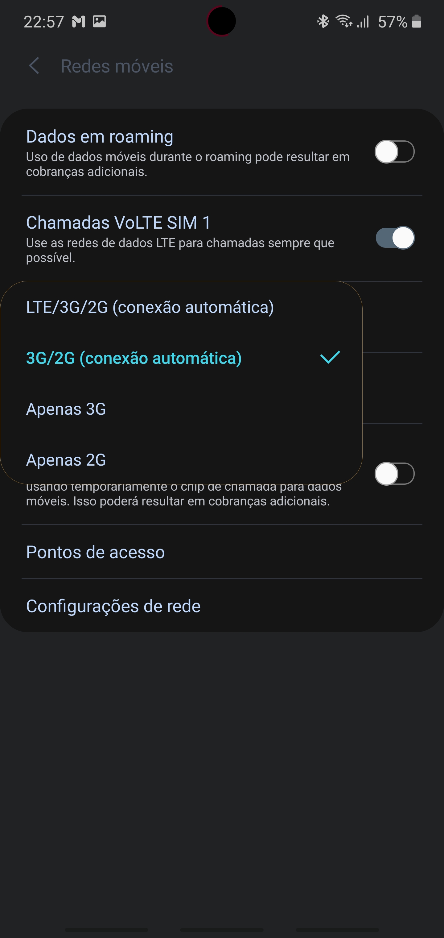

Ja faz dois dias que percebi que não estou recebendo/efetuando ligações direito, tentam me ligar e só dá fora de área. Já tentei selecionar a rede móvel manualmente, mas pouco tempo depois já vem uma mensagem dizendo que a rede selecionada não está disponível. O engraçado é que o 4G está funcionando normalmente, mas A rede só fica funcionando quando mudo a banda do SIM para 3G/2G, mas enfim, ele sempre funcionou normalmente, não aconteceu nada ultimamente que eu possa relacionar a este problema. Meu telefone é um Note 10+ com Android 10.

Como falei, quando deixo selecionado LTE/3G/2G ele persiste no erro, mas quando coloco só para 3G/2G ele funciona.

Percebi que o erro "Não registrado na rede" so da quando ele está na rede 4G, se cair para 3G/H+ ele funciona. Engraçado que a Internet funciona no 4G, só as ligações que não.
