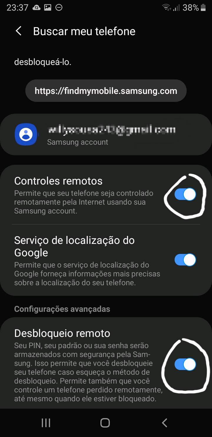

é bem simples, para desbloquear seu dispositivo você precisa abrir este link https://findmymobile.samsung.com e entrar em sua conta Samsung, após isso você irá encontrar uma lista com os dispositivos conectados a sua conta, clique na função "desbloquear" e após isso aperte "desbloquear " e coloque sua senha da conta Samsung, após isso todos os métodos de desbloqueio serão apagados, mas isso só funciona se os "controles remotos" estiverem ativados, para isso, entre nas configurações, biometria e segurança, clique em "buscar meu telefone" e depois ative os "controles remotos" e o "desbloqueio remoto" lembre-se de acessar o site em outro aparelho, pode ser até outro celular, o que importa é que o dispositivo esteja conectado a internet

fiz td que vc me orientou....
só que, ao tentar desbloquear pelo site não consigo, pois, diz que o desbloqueio remoto nao esta habilitado.
No meu telefone nas configurações, ao tentar habilitar o desbloqueio remoto ele pede o PIN para confirmar. Mas é justamente o PIN que ele não reconhece.
Como eu não consigo habilitar a função, ele não faz o desbloqueio.
