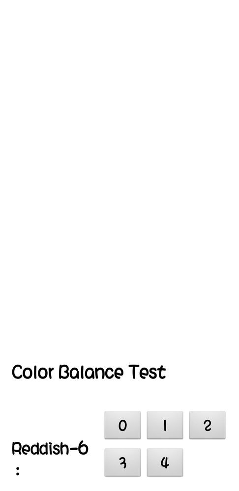

Hola Members un saludo y deseando se encuentren súper bien quiero compartirles nuevamente un tip para poder recuperar el color blanco de nuestra pantalla.
Pasa que todas las pantallas y sobre todo de nuestros celulares sufren degradación sí o sí con el paso de el tiempo, solo que es dificil que lo percibamos debido a que lo usamos día a día en todo momento.
Bueno pues les paso un ajuste que podemos realizar muy sencillo el cual será obviamente más notorio para Members que usan celulares viejitos como es mi caso.
Primero accedemos al teclado numérico de nuestro telefono, ese en el cual marcamos los numeros para hacer una llamada y tecleamos el siguiente codigo:
*#15987#
Después nos aparecerá una pantalla que dice "color balance test" dentro de la cual tenemos varias opciones:
0,1,2,3 y 4
Al elegir uno de estos valores de inmediato notarán que su pantalla se volverá más clara o roja dependiendo de el numero que elijan en la tonalidad blanca de el test, ahí simplemente elijan la que les muestre un color blanco mas puro y brillante.
Espero que les sirva y puedan tener una pantalla que muestre imagenes más intensas y claras casi como cuando su celular era nuevo.
Un abrazo a todos y espero haberlos ayudado !!!
Dejo ejemplo de la pantalla de el test.

Galaxy NoteMuy buen aporte, una pregunta para la serie s20, s21 y s22 no funciona el código hay alguna opción??

Hola tecno un galaxy note 10 intente con todos los números y no hubo cambios
