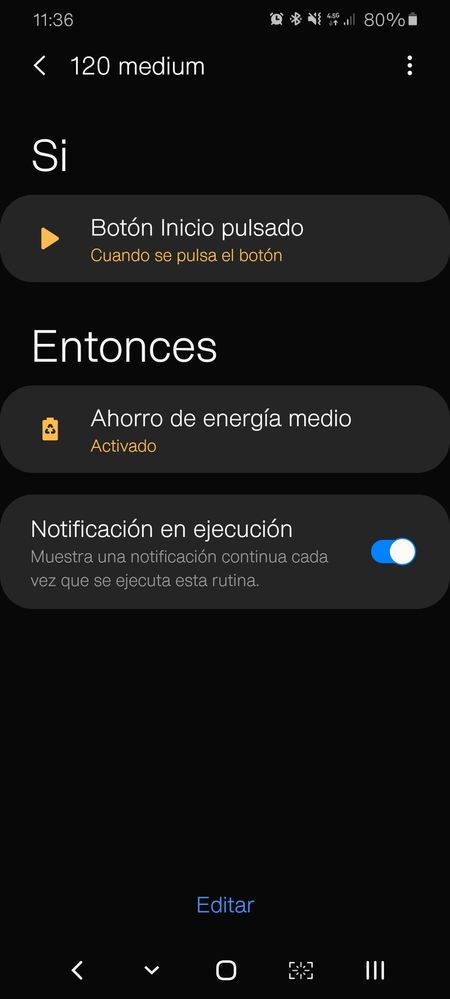

A través de Bixby Routines pueden tener su pantalla trabajando a 120 Hz con ahorro de energía medio. Normalmente al poner este modo se cambia en automático a 60 hz.
Se necesita:
- tener el modo de bateria adaptable desactivado
- poner el teléfono en 120 hz y resolución FHD+ (opcional, puede ser HD+ para mayor ahorro de energía)
- Ir a Bixby Routines y crear una rutina
Poner el botón start para empezar con la condición sí.
- Para el "entonces" buscar de la lista "ahorro de energía medio" y darle aceptar (si no les aparece cambien el modo de energía actual en sus ajustes y empiecen de 0 con la rutina)
Creamos la rutina y listo.
Asegurense de que tengan 120 hz. Pueden darle start a la rutina y cambiar el modo de energía a medio y revisar que tendrán activo el modo de 120 hz.
En las capturas puede verse como se cumplen las condiciones. Espero que les sirva. Este truco ha estado circulando mucho en foros de sammobile o de xda pero no lo he visto mucho por aquí.
