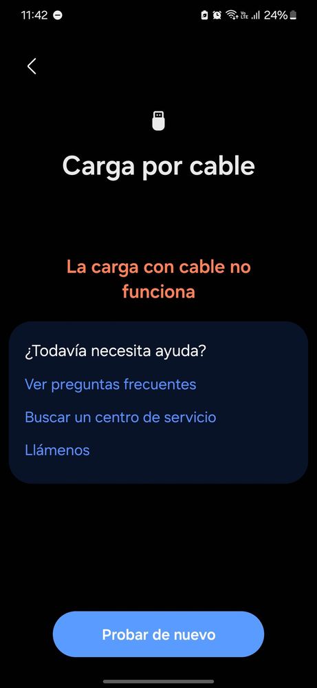

Hola, tengo un Galaxy S22, y hoy en la tarde me avisó sobre humedad en el centro de carga, y después de hacer muchas cosas, cómo ponerlo enfrente de un secador de pelo (con aire frío obviamente) durante más de 40 minutos seguía con el mismo problema, y yo ya no sé si esto es algún error de software o si de verdad sigue húmedo, y quería saber si alguien más le ha pasado y si sabe alguna manera de solucionarlo.
Ya contacté a Samsung para intentar resolver el problema pero aún no me han contestado.

CarlosCedillo
el 03-06-2025 11:27 AM
Hola, resulta que sí era un problema de software, ya que el momento de eliminar el cache de USBSettings y reiniciar el teléfono la alerta ya no salía y me dejó cargar el dispositivo, aunque aún así no lo puse a cargar hasta el día siguiente por si las dudas.

CarlosCedillo
el 03-06-2025 11:28 AM
A mi me paso lo casi igual, pero yo lo puse con un secador de pelo y por casi una hora y aún así decía que seguía mojado, pero después de reiniciarlo la alerta desaparecio así que era un error del software.
