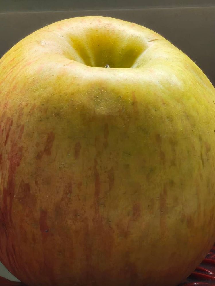

Galaxy SHola, les comparto esta info a los dueños del S23 Ultra, la última actualización 6.1.1 tiene un bug en la cámara.
Al utilizar el zoom entre 16x y 19.9x las fotos salen con ese típico efecto de foto de fantasma.
Zoom 16x
Zoom 17x
Zoom 20.3x
Me puse a buscar en la web y está notificado como bug ya.

el 09-18-2024 08:52 AM
Si, tiene bugs, y por las prisas de actualizar.......
Hay que ir a ajustes, optimizacion inteligente, y bajarlo a nivel medio, con eso se atenúa, hasta esperar un parche.

para los desesperados que actualizaron a si como yo pero por lo menos me da lo mismo a mi porque puedo volver cuando quiera a la versión anterior, para solucionar ese error se debe desactivar la optimizacion inteligente, es una solución temporal pero efectiva.
