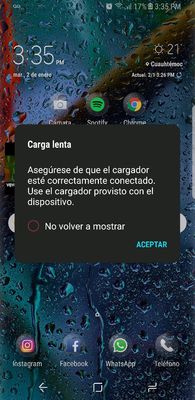

ayer me llegó una actualización por parte de at&t de mejoras de rendimiento y esas cosas hoy me marca carga lenta de equipo tengo el cargador original y todo bn que puedo hacer... Ya restableci todo como en otros comentarios que eh visto pero nada ... ahora carga super lento

Primero asegúrate que el puerto de carga esté limpio, ya que es muy común que el puerto se llene de pelusa y provoque un tiempo muy prolongado de carga.
Después de verificar el puerto, ingresa a Ajustes > mantenimiento dispositivo > batería > Ajustes avanzados > Carga rápida con cable > Activar.
Luego Ajustes > Administración general > Restablecer > Restablecer ajustes.
Si el dispositivo se calienta o la temperatura ambiental aumenta, la velocidad de carga puede reducirse automáticamente. Esto es una medida operativa normal para evitar que tu Galaxy sufra daños.
Si persiste el inconveniente persiste por favor acude a un centro de servicio Samsung o un centro de atención a clientes de tu compañía telefónica para una revisión del cargador y el Galaxy, lleva un comprobante de compra e identificación oficial.
