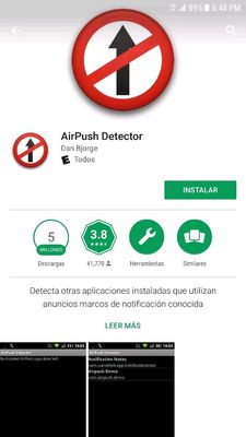

Yo tuve un problema igual en un Huawei P10 que tengo aparte, al querer instalar una aplicación que no provenía de Play Store, entré a un foro y alguien recomendaba una app llamada Airpush Detector. Es en inglés pero me funcionó perfectamente, aunque hay quienes dicen que no les sirve. Espero a ti te ayude. Saludos.
