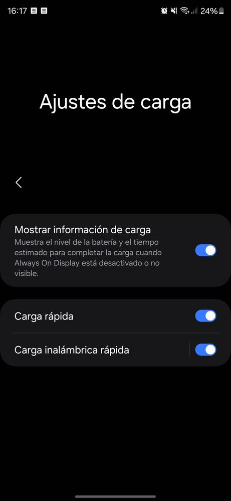

Cuento con el S24 Ultra hace menos de una semana, el día de hoy adquirí el cargador EP-TA845XBEGCN el mismo de 45W. Sin embargo al conectarlo a mi s24 no se activa la carga super rápida y se limita a 'rapida'.
Aclaro que no tengo activada la protección de batería y en Batería/Ajustes de carga/ tengo activa la opción 'Carga rápida'.
Probé el cargador en un A52 y al conectarlo efectivamente visualiza la carga super rápida.
A alguien le pasó este inconveniente con el S24? Gracias!

¿Qué diferencia habrá entre el T4510 y el TA845? Las especificaciones eléctricas de salida son exactamente las mismas 🤔
elmerestrada
el 05-11-2024 09:18 PM
Buenas!! El día de hoy pase por un local de Samsung y con el modelo T4510 tenía la cargar súper rápida! Estoy con la devolución del otro modelo y la compra de este último cargador 😁
User_2024
el 05-11-2024 09:22 PM
Genial! No creo que tengas problema con la devolución, está claro que el que te vendieron no cumple su función
