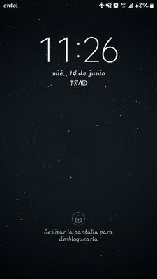

Desde que tengo el móvil (el año pasado) que he tenido este problema de seguridad.
Cuando bloqueo la pantalla del teléfono debería pedirme el patrón de desbloqueo o la huella digital, sin embargo, me aparece el candado abierto y basta con sólo deslizar al dedo por la pantalla para desbloquearlo.
Lo he llevado al servicio técnico, pero como aparece este error en algunas ocasiones no lo han podido revisar, ahí mismo lo han reiniciado, formateado, hasta la placa madre le han cambiado por otras razones, pero el problema persiste.
alguien que sepa como solucionarlo. Gracias.
