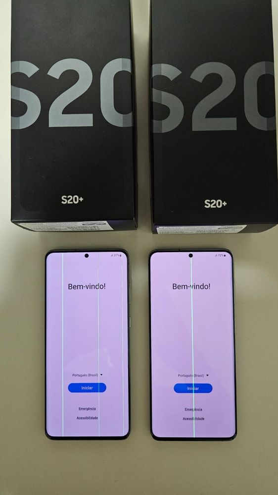

Eu e minha esposa possuímos 2 Galaxy S20 Plus. Após uma atualização, apareceu nos 2 uma linha verde no centro da tela. Agora, depois de voltar as configurações de fábrica,
um deles apareceu varias listras e o outro continua uma no centro.
Preciso de ajuda pois usamos o celular para trabalhar. Pensei em vender para comprar outro mas ninguém quer comprar o celular com problema. Alguém pode me orientar como resolver?

Olá, referente o seu relato, orientamos que os aparelhos sejam encaminhados à uma de nossas assistências autorizadas. Através do link https://www.samsung.com/br/support/service-center/  você consegue verificar a assistência mais próxima.

amigo, é só vc levar ele na autorizada, a Samsung troca todas telas da linha S20, Note 20 e S21 DE GRAÇA.
o telefone não pode ter nenhum defeito e nem trincado, tanto na frente quanto atrás, se tiver a traseira descolada vc só irá pagar o preço da fita de vedação.
espero ter ajudado.
obs: S20 FE e S21 FE não fazem parte da cortesia por linha verde ou rosa na tela

Parabéns para quem conseguiu essa cortesia, eu não consegui. Alegaram que a entrada do carregador está oxidada... Tela sem trinco, nem o corpo do aparelho.

então, no caso vc vai pagar pra consertar a entrada do carregador e a tela vai ser trocada em cortesia, o celular tem que estar 100% funcional

Tive o mesmo problema, tendo além do meu S20 plus, um S24plus novinho. Ao chegar na loja, me pediram a NF do equipamento... um aparelho com 4 anos e cujo defeito já é público e notório... não tenho a nota pq ganhei de presente o aparelho. Tentei argumentar, mas sem sucesso... há algo a se fazer?

O meu consertou, mas somente com a nota... Trocaram a tela e a bateria, ficou novinho.
