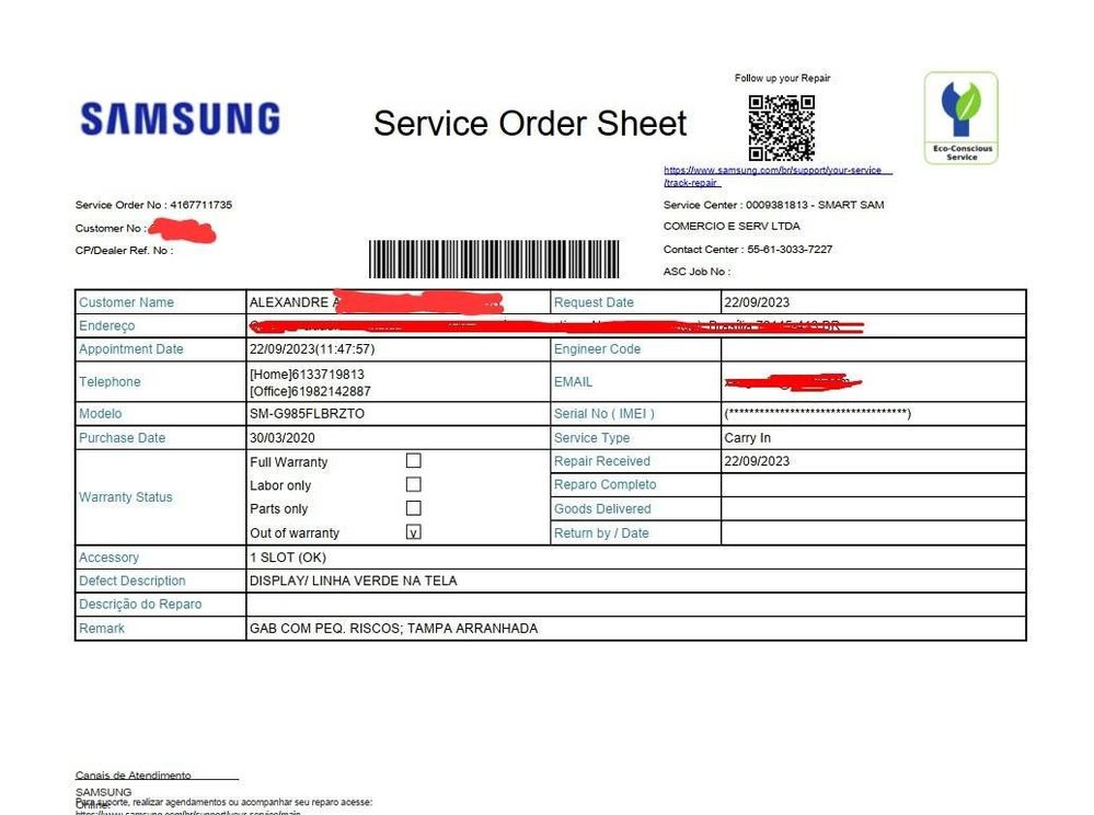

Venho acompanhando esse assunto desde maio do ano passado. Fiquei apreensivo, já imaginando que poderia acontecer comigo. E aconteceu.
Mas antes de acontecer, no começo do ano fiz uma manutenção da troca da placa controladora de energia (segue o link https://r1.community.samsung.com/t5/galeria-galaxy/linha-verde-s20plus-cuidado-vapor-d-água-ip68-tel... ) e lá nesse dia me informei que esse erro crônico do S20plus já era de conhecimento da Samsung e que a troca seria feita sem custos algum ao cliente.
Então quinta-feira passada, após atualização do último patch (mês setembro de 2023 https://r1.community.samsung.com/t5/galeria-galaxy/estava-demorando-listra-verde-no-meu-s20plus/td-p...) a tal "linha verde" surgiu como em um passe de mágica.
Na sexta levei a central de assistência da Sammy aqui em Brasília e só de informar o problema, a atendente com muita educação e presteza, fez todo o atendimento inicial, analisando o smart e dando um prazo de entrega para a próxima segunda-feira (que foi ontem).
E ontem pela manhã recebo essa mensagem deles via whats:
"Autorizada Samsung informa: O.S XXXXXXX O aparelho deixado para reparo está PRONTO, foi feito:TROCA DO DISPLAY E BATERIA. Podemos confirmar entrega via motoboy para o endereço cadastrado?"
Em resumo trocaram não apenas o display, mas também a bateria 🔋😍😍😍 ..... e ainda vieram deixar na minha casa ... o único custo que tive foi 100 reais para colocar nova película no display e traseira de vidro 🥰🥰
Vai fazer 24h que estou com o smart e posso dizer que estou mais do que feliz .... estou com um smart novo, que já trabalhou 3 anos com muita honra e que terá agora aí mais 3 anos de vida tranquilamente .....
Claro que o estado do smart ajuda, sempre usando capinha e película, foi encontrado apenas alguns arranhões que um dispositivo de 3 anos poderia ter, quando muito bem cuidado.

AlêBsB
Bom dia a todos .... foi como estava falando com um amigo .... apenas cheguei na assistência com educação .... passei a informação que eu tinha .... com as experiências daqui (as positivas e as negativas) ... falando do "vicio oculto do display do S20Plus" .... e foi apenas isso .... e já respondendo um amigo, não o smart não estava em garantia (ele é de 2020) mas sim a troca por um vicio oculto do modelo já reconhecido pela Sammy. Pelo menos em Brasília tive esse final feliz ..... e que final .... bateria aqui em processo de aprendizagem novamente .... tudo está extremamente rápido .... a qualidade da tela está algo fora do normal .... mesmo não tendo os "nits" do S23Ultra voltou a ter um brilho absurdo .... ontem fiquei muito tempo em ambiente externo e a leitura está fantástica ..... mais uma vez estou muito mas muito satisfeito .... feliz e porque não encantando com o que aconteceu comigo ...... e sei que poderá acontecer com qualquer outro .... que essa postagem possa ajudar muitos e muitos outros ........ de coração mesmo 💞 ❤️Screenshot_20230927_062014_Device care.jpg
