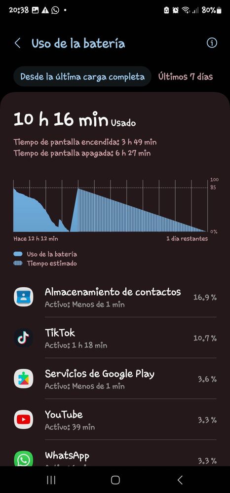

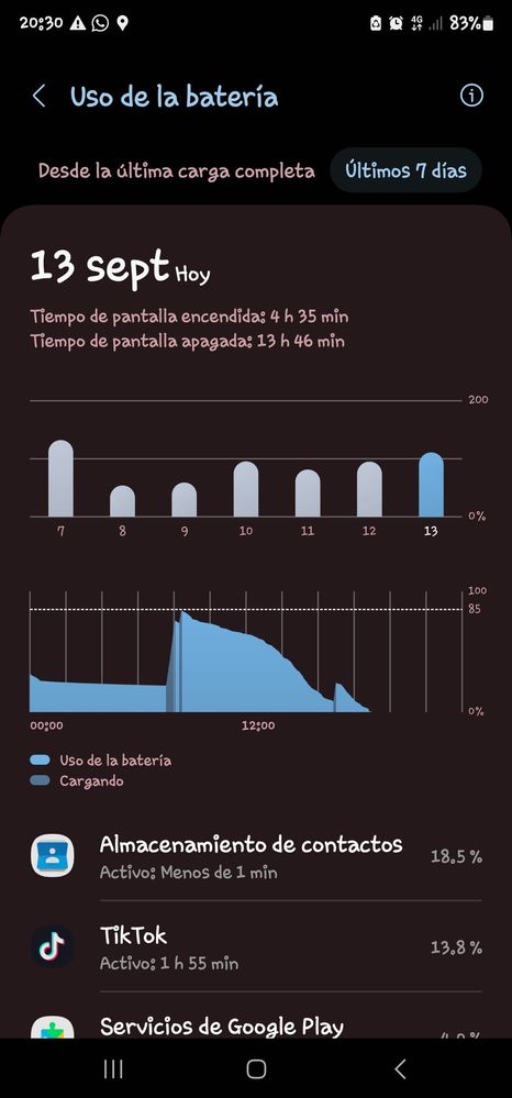

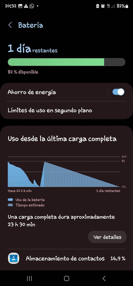

Hola hace poco me compre el samsung galaxy s23 ultra aproximadamente hace 2 meses tengo un problema ya que la batería se baja muy rápido Aproximadamente me durará con pantalla encendida un 5 a 6 horas diarias esto es normal? Adjunto fotos como prueba

Por lo que veo es probable que sea por aplicaciones que en segundo plano ocupan muchísima batería como tiktok (me paso con facebook, la desinstalé y mejoró el problema) otra opción es que tengas la pantalla en 120hz, eso también me drena la batería muchísimo mas que al dejarlo en 60hz, espero que te ayude 🦊✨️
MrChimi
09-13-2023 11:36 PM - editado 09-13-2023 11:40 PM
Suma que esa cobertura más consumo, si estas en un lugar con wifi déjalo en 3G o si tu operador soporta vowifi configuralo en 3G y usando vowifi
Y por lo visto tienes limitación al 85% de la bateria ojo ahi, consumo normal si lo dejaras al 100% te daría 1h al ojo más de SoT
Ahora xq carajo contactos usa más batería? Tienes algún respaldo en la nube con alguna cta o configuración?

Como comentan, ahí hay varios factores que inciden en el rendimiento.
Es verdad que la aplicación de facebook y tik tok consumen bastante (por la sincronizacion en segundo plano). Es mejor entrar por web. Si tienes limitado a 85% la carga de batería, también incide. Lo del 85% no es necesario que sea siempre, solo de vez en cuando. No tengas miedo de cargar al 100%. Las horas de pantalla está bien. Yo he logrado sacar hasta 8 horas de pantalla, dependiendo el uso, y eso hace que lo cargue cada 3 días, lo que es genial.
La señal de teléfonia móvil, también repercute en el consumo, eso depende del operador y su cobertura (cantidad de antenas) ya qué si es mala, el móvil estará constantemente buscando la mejor señal.

Algo pasa con la app de contactos , no es normal
