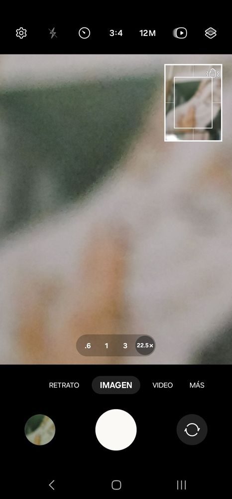

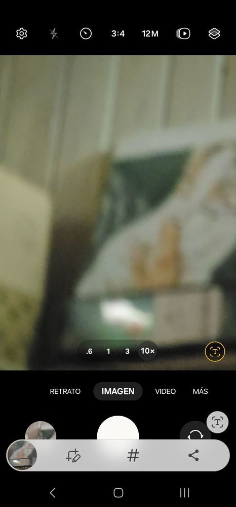

Tengo una pregunta, tengo un S23 ultra, la cámara funciona normal hasta el zoom x9.9, cuando paso al zoom x10, la cámara se pone borrosa, pero puede llegar a estabilizarse luego de unos momentos, sin embargo, eso no pasa cuando se llega a superar el zoom x15 hasta el zoom x100. A alguien le sucede lo mismo, o le sucedió?? Y si es así que podría hacer o que me recomiendan

El X10 es el que tienes dañado , no es por actualizacion es por golpe , a un amigo le sucedió lo mismo y tubo q cambiar la cámara
