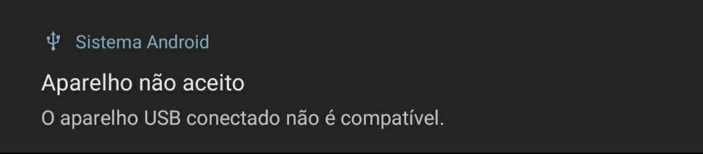

Então galera, comprei um adaptador USB C pra P2, pra logicamente usar um fone P2 no meu S10 Lite. Comprei o adaptador oficial da Ugreen, na Aliexpress. Conheço a Ugreen a praticamente um ano e nunca tive nenhum problema com os meus produtos dela. Tudo de qualidade. Então tenho certeza que o problema não está no adaptador, e sim no software do celular.
A página não diz de forma específica que esse adaptador funciona no S10 Lite (e tbm n diz que n funciona). Como esse eh meu primeiro celular que não tem entrada P2, eu tinha certeza que qualquer adaptador que eu comprasse iria funcionar, mas vi q n eh bem assim.
Quando conectei o adaptador no celular e conectei o fone apareceu essa notificação:
Sinceramente não entendi pq n eh compatível...
Preferi importar a comprar um original pelo preço. Mas enfim o barato saiu caro.
Aguém usa algum adaptador que não seja o original/oficial? Se usar pfvr fala o modelo nos comentários ✌🏾

Galaxy Sfala mestre! Tenho um S8 e acabei tendo um problema parecido. comprei um adaptador da Baseus, top, possui uma entrada P2 e uma entrada Type C pra carregar. Porém, fui testar o microfone utilizando essa entrada P2 e não funcionou no meu S8. testei em um Xiaomi e funcionou, então acredito que seja algo de configuração do celular mesmo. alguém tem alguma informação que possa ajudar?

Mano vi seu comentário quase 2 meses depois, sorry kkkkkk mas enfim, nesse tempo descobri q no caso do meu celular, ele só eh compatível com adaptadores que tenham suporte ao codec dac... Mas como no seu o celular reconhece, talvez o adaptador n tenha suporte ao mic n?
