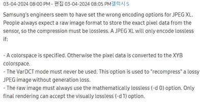

Parece que está confirmado que hay un error de Samsung, la pregunta es si lo van a solucionar.
