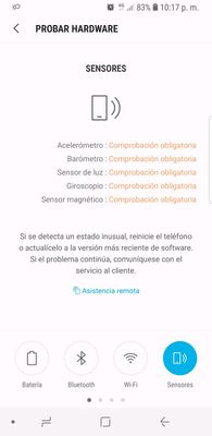

Lito1
08-14-2018 10:20 PM - editado 03-15-2019 09:20 AM
Los probe y el test no respone, cuando corro el analisis de hardware queda todo como en la imagen. todo empezo con la ultima actualización que llego.!! y hasta ahora no encuentro solución.
Handofgod
el 08-17-2018 09:57 AM
la imagen muestra el test de SM ingresa a telefono y digita *#0*# luego sensores si los valores que muestra cada sensor esta estatico y no cambian constantemente tienes que ir a taller ya que los sensores estan muertos

Hola @patrix
En este caso Ingrese a la aplicación de teléfono y digital *#0*# >> luego presione sobre sensor >> el móvil le mostrara el estado de todos los sensores de su equipo.
Si alguno de los sensores tiene como valor 0 o muestra un numero estático y no cambia el móvil debe ser revisado por un técnico de la marca.
