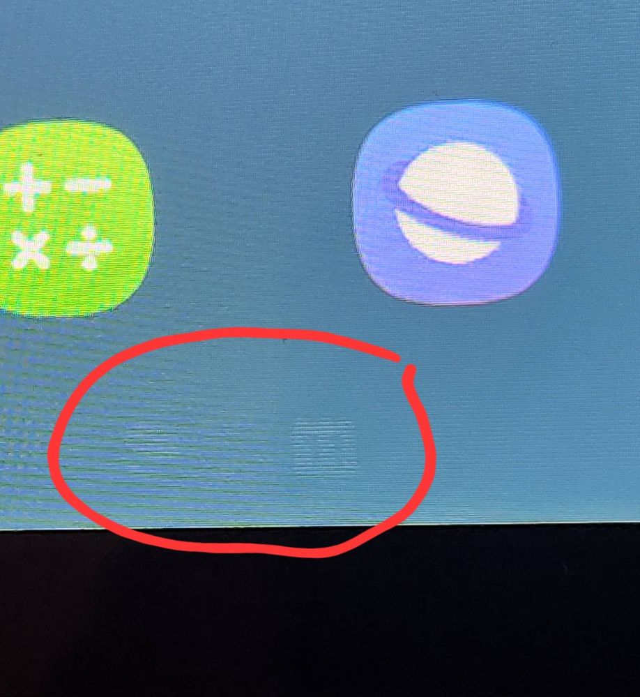

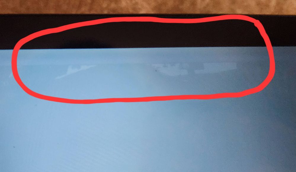

Buenas. No es la primera vez que me pasa con un producto Samsung, pero pasado en año las pantallas Samsung dejan un fantasmas de los iconos y depende que imagen de fondo se use se generan algunas manchas en la pantalla. Me pasó en mi Samsung s9 y ahora en la Tab s6 Lite.
(Aclaro que jamás ningún producto fue expuesto a Ambientes dónde se le pueda generar humedad)
A ustedes también les pasó?

Cómo ya es la segunda vez que me pasa entonces me puse a averiguar y las pantallas oled o amoled tienen este problema. La única solución es cambiarle la pantalla. Pero también para la próxima tratar de no usar fondos o imágenes con predominancia del color azul.

Hola, eso no es por humedad, te explico: las pantallas amoled que se utilizan en la mayoría de teléfonos samsung están compuestas por componentes orgánicos, esto quiere decir que son más sensibles al brillo máximo haciendo que se queme y quede este efecto "fantasma" para prologonlar la vida de tu panel, nunca pases el 75% de brillo por tiempos prolongados o no necesarios y trata de usar fondos oscuros o no muy brillantes y por último trata de no dejar el celu encendido en una imagen estática, espero que haya sido de ayuda, saludos 🤗
