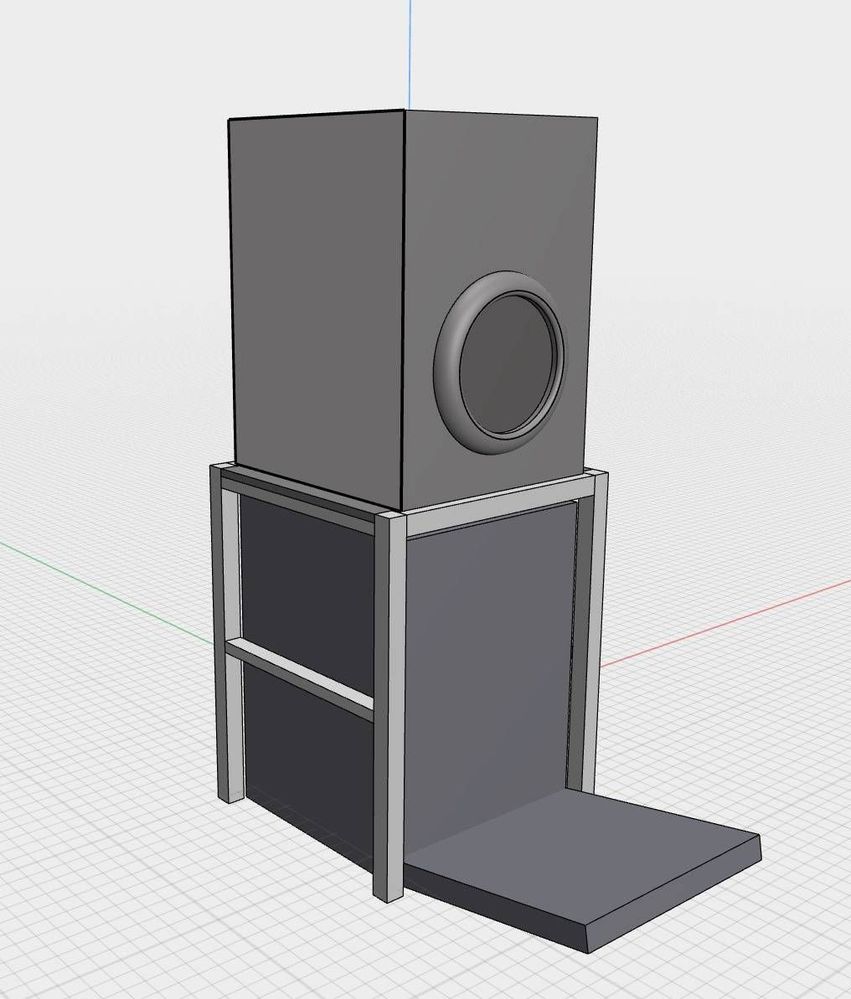

Gostaria de fazer uma mesa para colocar a lava e seca sobre a mesa e uma lava pratos 14 servicos embaixo igual a imagem do projeto?

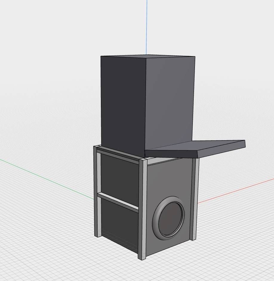

Ou invertido, deixando a lava loucas encima:

Sem dúvidas não pode. Uma lava e seca já pesa mais de 70kg por si, em funcionamento chega fácil aos 100kg.
Durante a centrifugação ela trepida, por isso necessita de uma superfície firme como o chão.
Não recomendo que coloque em cima de uma mesa ou qualquer móvel planejado. Coloque ela no chão e a lava louças por cima. É o mais comum de se ver.

Desde já agradeço pela atenção. Sim, a questão da trepidação me preocupava, mas também a questão da ergonomia, visto a maior dificuldade de acesso à lava-louças. A mesa no caso é reforçada de metal, não seria nada frágil sendo tranquilamente suficiente o peso de 100 kg. Mas ainda não descarta a questão da trepidação. Acho que a maior dúvida seja pela questão da bomba de água para jogar água fora e receber água em relação à altura do cano para drenagem.

A mesa é reforçada IMG-20240819-WA0031_1000008933_1724087146.jpgIMG-20240819-WA0030_1000008930_1724087138.jpg
