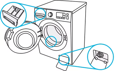

Hoy, te enseño una tarea indispensable para mantener tu ropa libre de bacterias y malos olores: ¿Cómo limpiar tu lavadora? y no, meterte adentro no es una opción 😅
Aprende a limpiar el tambor:
Las lavadoras de carga frontal Samsung tienen funciones efectivas de limpieza del tambor, que son ECO DRUM CLEAN y ECO DRUM CLEAN+, para eliminar polvo y bacterias en el interior del tambor. Luego de cierto número de lavados, tu lavadora te recordará con una luz parpadeante en el panel de control para limpiar el tambor.
Puedes limpiar el tambor sin productos de limpieza cuando uses el ciclo ECO DRUM CLEAN.
Cómo usar la función ECO DRUM CLEAN
Paso 1. Presiona el botón de Encendido.
Paso 2. Selecciona ECO DRUM CLEAN en el panel de visualización.
Paso 3. Cierra la tapa y toca el botón Start/Pause (Inicio/Pausa).
¿Qué secciones de tu lavadora deberías limpiar a mano?
Deberías siempre limpiar:
-El sello de la puerta
-El cajón del detergente
-El filtro de malla de la manguera del agua
-El filtro de residuos.
Puedes encontrar más información sobre cómo limpiar cada una de estas partes en el siguiente enlace: https://www.samsung.com/co/support/home-appliances/check-out-the-cleaning-functions-and-sections-on-...
Si quieres que te cuente más a detalle la limpieza de estas partes, déjamelo saber en los comentarios. También quisiera que me contaras: ¿Qué otros tips para adultos bebés te gustaría encontrar aquí?
