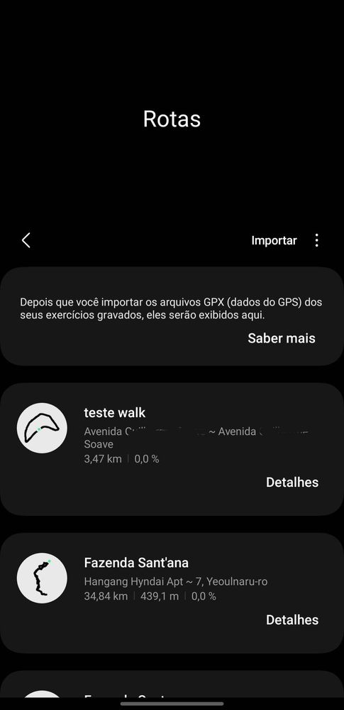

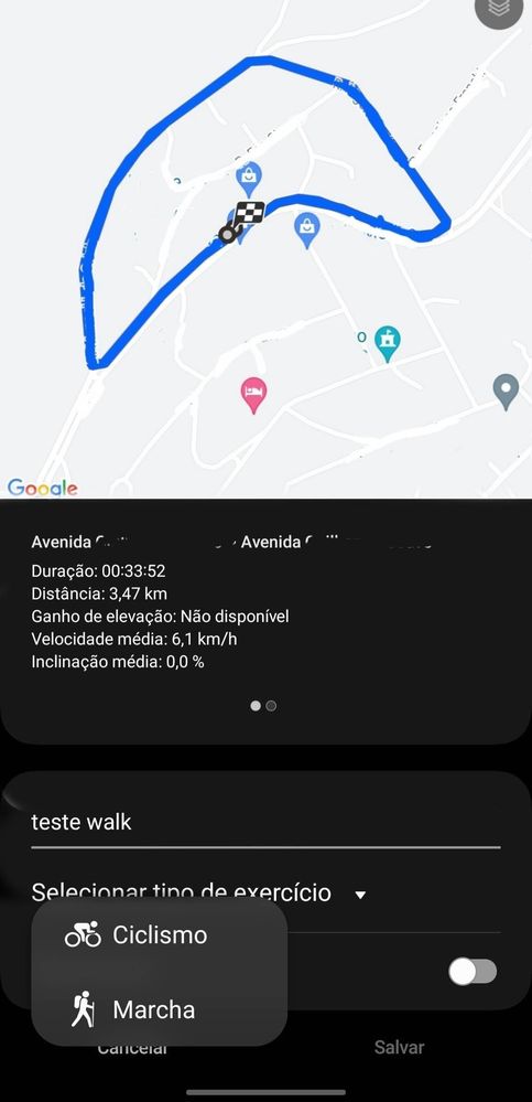

Tenis calçado, calção amarrado, devidamente hidratado, hora de sair pra dar uma caminhada.... opa, a função rota so esta disponivel para os exercicios CICLISMO e MARCHA. Peguei o GPX de uma caminhada num percurso que estou habituado a fazer, do proprio Health, salvei no aparelho para poder carregar. (É possivel pegar arquivos GPX de terceiros e inserir no app.)
As rotas salvas ficam disponiveis na pasta do app e aparecem no menu
Ao iniciar o exercicio é preciso escolher entre ciclismo ou marcha - espero que em breve incluam pelo menos corrida e caminhada, um especifico de mountain bike tambem seria bem vindo.
Então, selecione a meta desejada, essa parte depende do exercicio original e do arquivo GPX, se o arquivo for de exercicio sem meta definida, o parâmetro será no mesmo formato. Caso queira comparar um treino do ano passado com seu momento atual, salve um arquivo que contenha os dados necessários para a comparação.

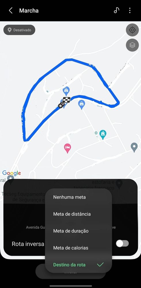

Aqui a escolha foi por voltas no quarteirão que somam a distância total
No caso de escolher ciclismo (que pode servir pra mountain bike), mesmo sem conhecer o percurso vc pode ir ate um destino e depois selecionar ROTA REVERSA para fazer o caminho de volta. Perfeito para amigos que pedalam em horarios diferentes mas gostam de comparar o desempenho, por exemplo, ou para ir a lugares nunca antes visitados por você!
Opções escolhidas, hora de iniciar

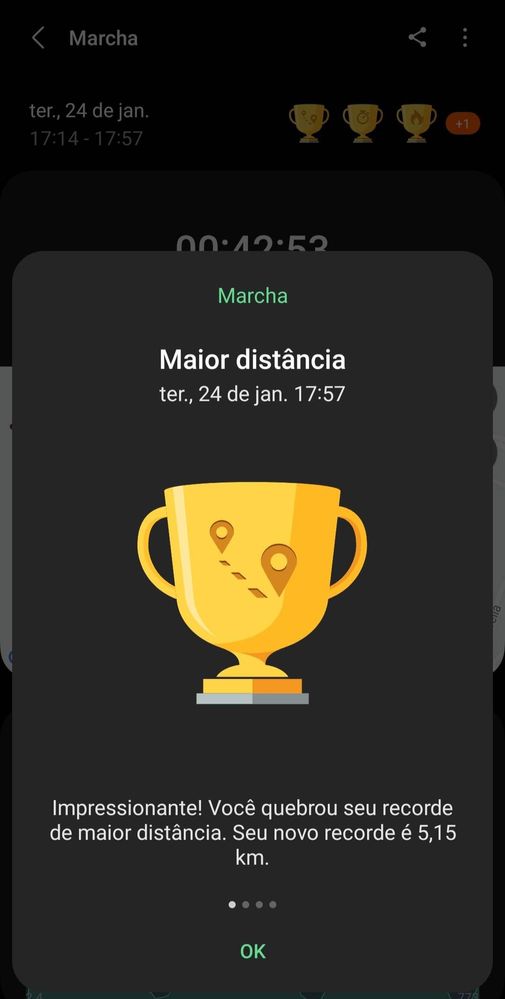

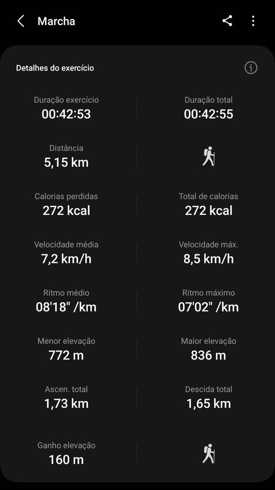

Como a função so funciona no modo Marcha, novas marcas serão registradas. Novos recordes! Novos trofeus rere

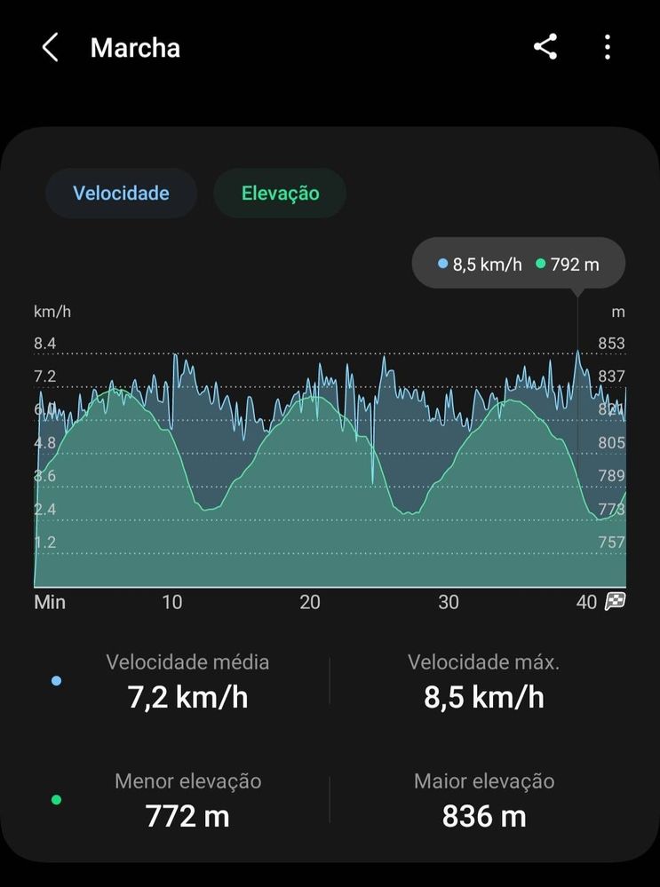

Por não ter conexão com o relogio, os dados captados NÃO INCLUEM batimentos cardiacos, tirando os graficos de esforço do resultado, impossibilitando comparar a media de batimentos do trecho, gasto calorico por faixa de esforço e etc.
Apenas velocidade e elevação, nada de batimentos no grafico

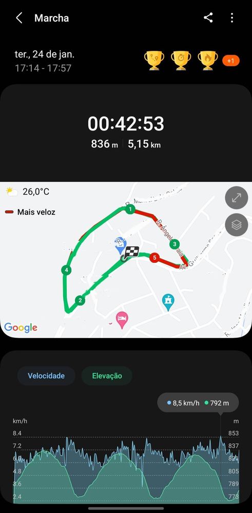

As divisões apresentam apenas comparação de tempo por km ou por 5km, mas não relaciona a diferença de elevação. Nesse caso, a linha 5 era uma descida seguida de area plana, as demais eram subidas, mais íngremes ou menos íngremes.
Os dados habituais do exercicio iniciado no celular e não no relogio.
Resultado do exercicio Marcha usando Rota GPX

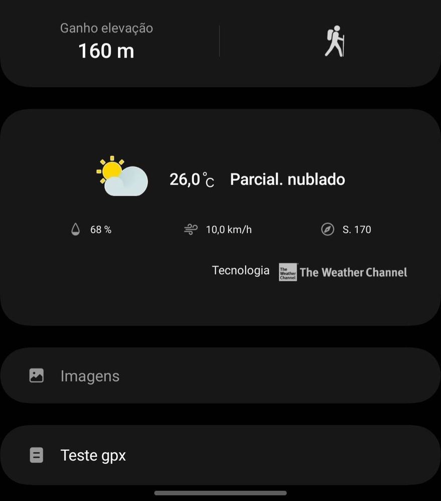

Bem como as referências climaticas do dia no período.
