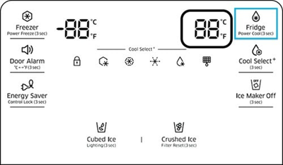

- Los ajustes de temperatura ideales para el congelador y los compartimentos del refrigerador son de -19 °C y 3 °C respectivamente. Si la temperatura en el congelador y el compartimento del refrigerador es demasiado alta o demasiado baja, es necesario ajustar manualmente la temperatura.
- Para ajustar la temperatura de tu congelador debes:
- Ajustar la temperatura deseada entre -15 °C y -23 °C pulsando el botón -Congelador (Freezer) varias veces.
- El ajuste por defecto es de -19 °C, y cada vez que pulsas el botón del congelador, la temperatura cambia y aparece en la pantalla.
- Para ajustar la temperatura de los espacios internos del refrigerador:
- Ajusta la temperatura deseada entre 1 °C y 7 °C pulsando el botón - Refrigerador (Fridge) varias veces.
- El ajuste predeterminado es de 3 °C y la temperatura cambia y aparece en la pantalla cada vez que se pulsa el botón Refrigerador.
