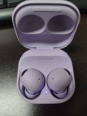

Tengo una duda me tengo unos galaxy buds 2 pro pero hoy por la mañana me apareció este led azul desconozco cuál pudiera ser el problema.
En la aplicación me aparece todo normal los audífonos funcionan bien, pero no entiendo por qué está de esta manera.
tengo la caja abierta para estar monitoreando y se prende el led de afuera en color rojo.
Si pudieran orientarme estaría muy agradecido, que si al pendiente .

Si el indicador led interno parpadea en color azul, tus Galaxy Buds están en modo de detección; y si se mantiene encendido, se debe a que se completó una conexión Bluetooth.
¡Saludos!

Me esta pasando lo mismo y no se que hacer, este detalle hace que mis audifonos se descarguen mas rápido y ya no se que hacer, como lo solucionaste tu?

NoticiasHola, yo he tenido el mismo problema que tu. Yo lo he solucionado, desarmando la caja, y comprueben que el flexor que une la parte donde carga el auricular y la de las luces, esté bien conectado. Yo lo desconecte y lo revise, estaban todos los pines bien y lo volvi a conectar. Esto me soluciono el problema a la luz azul que no se apagaba y titilaba a veces

NoticiasLiteralmente acabo de comprar unos y me pasó lo mismo, tendré que ir a la tienda a cambiarlos porque no los he podido usar con la aplicación Wear
