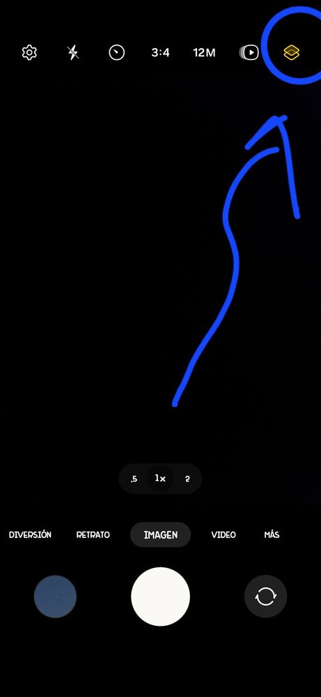

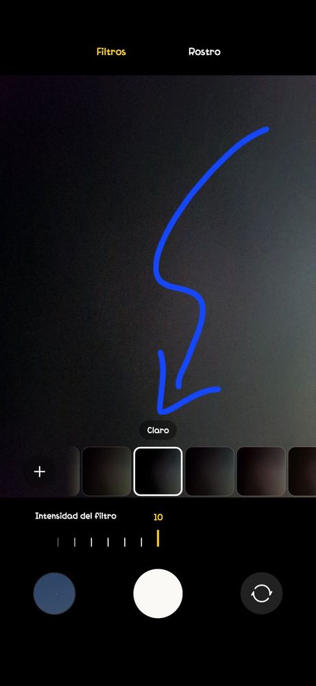

He notado que algunos de ustedes están teniendo problemas con Galaxy A54 al capturar fotos, ya que estas salen con un efecto rojizo o anaranjado.
¡No se preocupen! Les traigo una solución temporal que les puede funcionar mientras se actualiza el software o la app de cámara y se corrige este error.
La solución es la siguiente:
1. Entren a la app de cámara.
2. Seleccionen un filtro, como por ejemplo "frío" o "claro".
3. Para que el filtro seleccionado se mantenga activo y no tengan que seleccionarlo cada vez que entren a la cámara, sigan estos pasos:
- Vayan a "Ajustes de la cámara".
- Seleccionen "Ajustes para mantener".
- Activen la opción "Filtros".
¡Espero que esto les ayude! Comenten si les funciona esta solución✅️🫡

Yo ya habia puesto la gcam pero la verdad las fotos tambien salian amarillentas y un poco de peor calidad que las tomadas con la camara nativa la g cam no es lo que cuentan funciono mas este truco que dieron en este post
