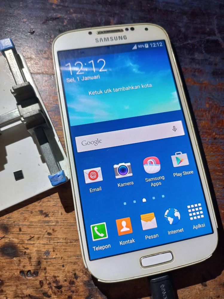

Biasanya handphone jika di charger persentase baterai akan bertambah dari sekian persen hingga ke 100%
Tapi jika kalian menemui masalah jika handphone di charge persentase nya berkurang ada kemungkinan handphone kalian bermasalah
Biasanya kerusakan paling ringan yaitu pada port USB nya,baik itu tipe micro USB atau type C
Atau bisa saja kerusakan berasal dari baterai yang usia pakai nya sudah tua
Namun jika sudah ganti konektor dan baterai tetap tidak membuahkan hasil ada kemungkinan mesin handphone bermasalah
Contoh nya seperti samsung S4 lawas ini
-di charge persentase kadang berkurang,kadang naik
-handphone panas tapi tidak wajar
-sudah ganti konektor hasil tetap sama
-ganti baterai juga masih sama

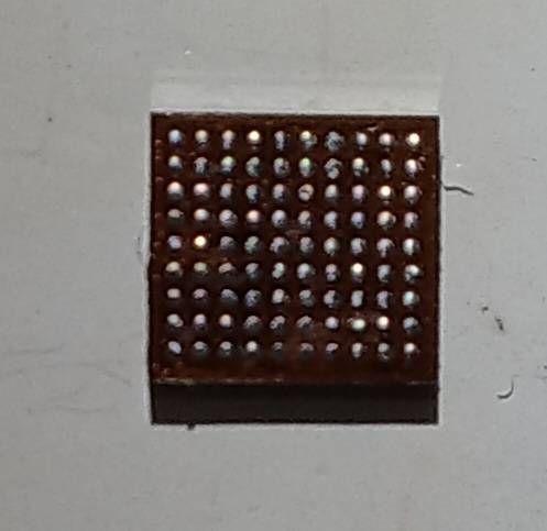

Karena konektor charger dan baterai saya sudah coba ganti namun masalah belum beres akhirnya saya coba ganti IC charger nya
Seperti inilah bentuk IC chargernya
Tipe IC charger yang digunakan Samsung S4 ini adalah MAX 77803,dari bentuk nya saja mirip dengan IC charger milik Samsung Note 3/Note 3 neo
Akan tetapi seri Note 3/Note 3 neo menggunakan ic charger tipe MAX 77804.
Walaupun letak kaki nya sama namun setiap pin kaki nya berbeda
Dan inilah area yang saya perbaiki
Inilah hasilnya setelah saya mengganti IC charger nya
Handphone pun kembali normal dan dapat mengisi baterai hingga 100%
