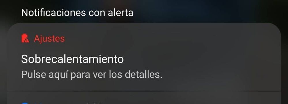

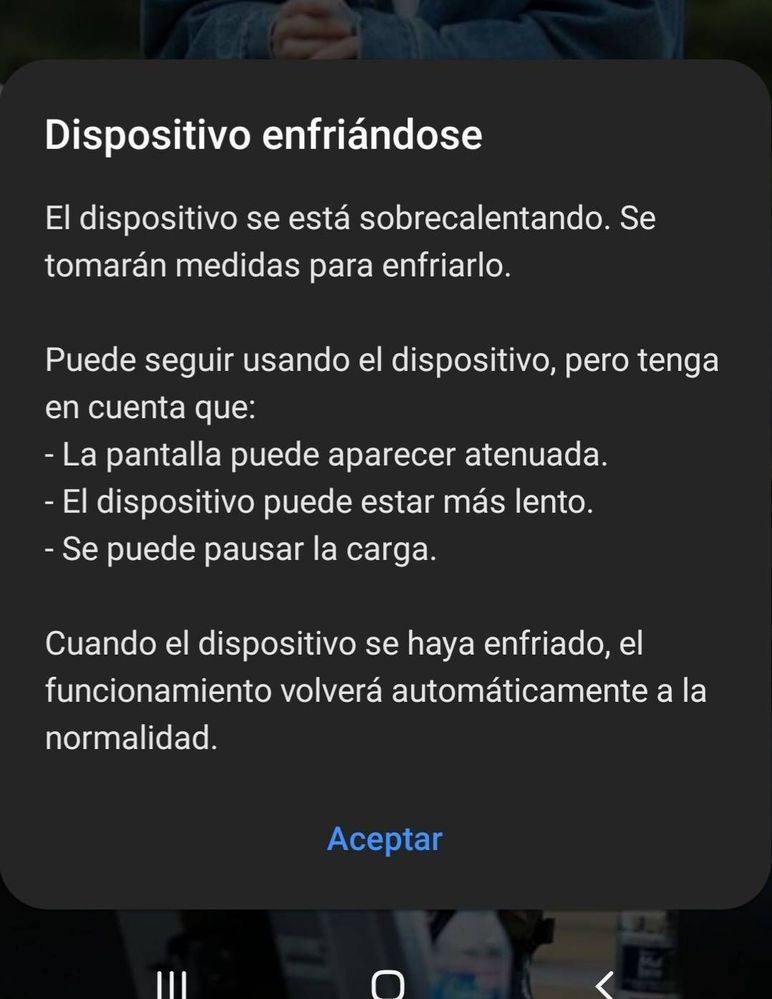

Desde ayer mi A50 me notifica cada 10 o 5 minutos que mi dispositivo está sobrecalentandose, me cierra las Apps súbitamente y no me permite abrirlas hasta que pasa un rato.
Tampoco me deja conectar el cargador mientras aparece ese aviso.
La verdad es molesto porque aunque la app en la que estoy no esté forzando al celular se cierra, ya no puedo tener dos pestañas abiertas a la vez por que igual se cierran y mucho menos puedo usar una app más de 10 minutos seguidos o cargar el celular de corrido aunque no lo esté usando. Incluso a veces se apaga
A alguien más le pasa eso? Saben si es normal que me aparezca el aviso muy seguido?

Eso indica que podría ser un problema con la batería.
Estas cuentan con un sensor de temperatura, pero cuando se pierde la conexión con ese sensor, se activa la advertencia de sobrecalentamiento debido a que el sistema ya no puede saber si la bateria está operando a una temperatura segura para el usuario, y es por eso que como precaución no te deja cargar.
Es necesario llevarlo a revisión.
