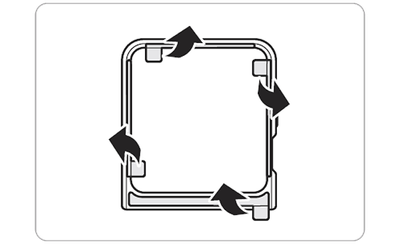

Quitar la carcasa de la serie Galaxy Z Flip
Seguí estos pasos para quitar la funda de tu teléfono Galaxy Z Flip:
Paso 1. Con el Galaxy Z Flip cerrado y la cámara frontal hacia arriba, usa tus dedos para tirar de la esquina superior derecha hacia afuera y quitar la cubierta frontal.
Paso 2. Con la parte inferior del producto hacia arriba, use las yemas de los dedos para tirar de la esquina superior derecha hacia afuera para quitar la tapa trasera.
Esto eliminará la funda del teléfono.
Quitar la carcasa en la serie Galaxy Z Fold
Seguí estos pasos para quitar la funda de tu teléfono Galaxy Z Fold:
Paso 1. Con el Galaxy Z Fold cerrado y la cámara frontal hacia arriba, usa tus dedos para tirar de la esquina superior izquierda hacia afuera y quitar la cubierta.
Paso 2. Con la parte inferior del producto hacia arriba, use las yemas de los dedos para tirar de la esquina superior derecha hacia afuera para quitar la tapa.
