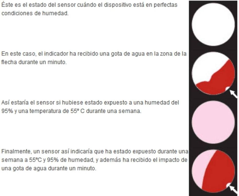

Aca les traigo info tecnica..sobre:
"COMO DETECTAMOS LOS TÉCNICOS SI SE MOJO O NO UN CELULAR"
Los clientes muchas veces, dicenn: "JAMAS SE MOJO, NUNCAA..!!" pero nosotros tenemos forma de ver si es verdad o no..! Como ? Aca les muestro..!
TODAS LAS MARCAS DE CELULARES COLOCAN EN LUGARES CLAVES UNA ETIQUETAS QUE REACCIONAN AL AGUA Y/O HUMEDAD CAMBIANDO DE COLOR..!
SE LLAMAN:
SENSORES DE HUMEDAD
cuando NO se mojo: ES BLANCA.
cuando SI se mojo es: ROSA O ROJA, (SE ANULA LA GARANTIA AUTOMÁTICAMENTE)
COMPOSICIÓN DEL SENSOR DE HUMEDAD
NO ESTUVO EXPUESTO AL AGUA NI HUMEDAD
SI ESTUVO EXPUESTO AL AGUA O HUMEDAD

Consulta, con el tiempo y pasando por dias como el de ayer, donde la temperatura de rocio estaba un par de grados debajo de la temperatura, esos testigos pueden ir cambiando de color o solo es cuando se mojan?
También me ha pasado salir de un lugar caliente a uno con temperaturas cercanas a cero, y el lente de una camara de fotos se empañó por completo en un instante, del lado interno. Eso mismo, ¿no puede causar que el vapor del aire se condense sobre el testigo? ¿Son 100% fiables y cambian de color solo al contacto con el agua?
TecnoFix
Tu Voz...
No, solo cuando se moja o cuando esta expuesto repetidamente a una fuente de vapor grande como por ej, el vapor del baño, cuando se llevan el celular para escuchar música.
En los celulares de ahora están en las placas y/o carcasas internas.
Son 100% confiables.
