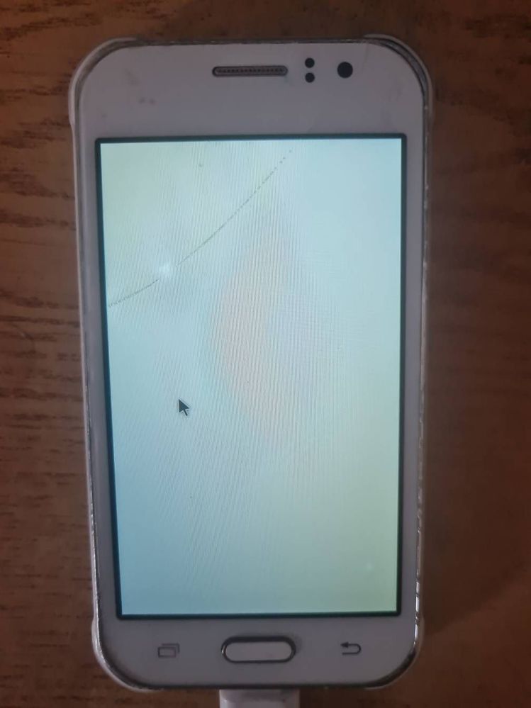

A este J1 ace se le quebró la pantalla, el táctil directamente, no le puse vidrio templado, tiene una grieta ahí en la parte de arriba y atraviesa todo el celular:
Osea lo único que no anda es el táctil, la pantalla que da imagen anda perfecto

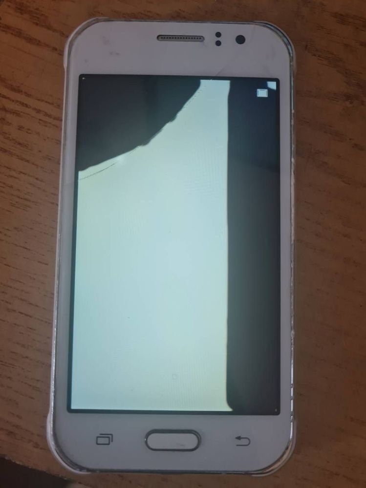

Me descargue una aplicación para dibujar y corrobore que partes del táctil todavía anda, miren lo que esta en blanco no funciona y lo que esta en negro es lo que todavía funciona:
Estuve investigando a ver como funcionan las pantallas táctiles a ver si la podía arreglar pero no entendí nada, como puedo arreglar esto sin tener que cambiarle el modulo? Ya le cambie el modulo 2 veces, las 2 veces se me rompió

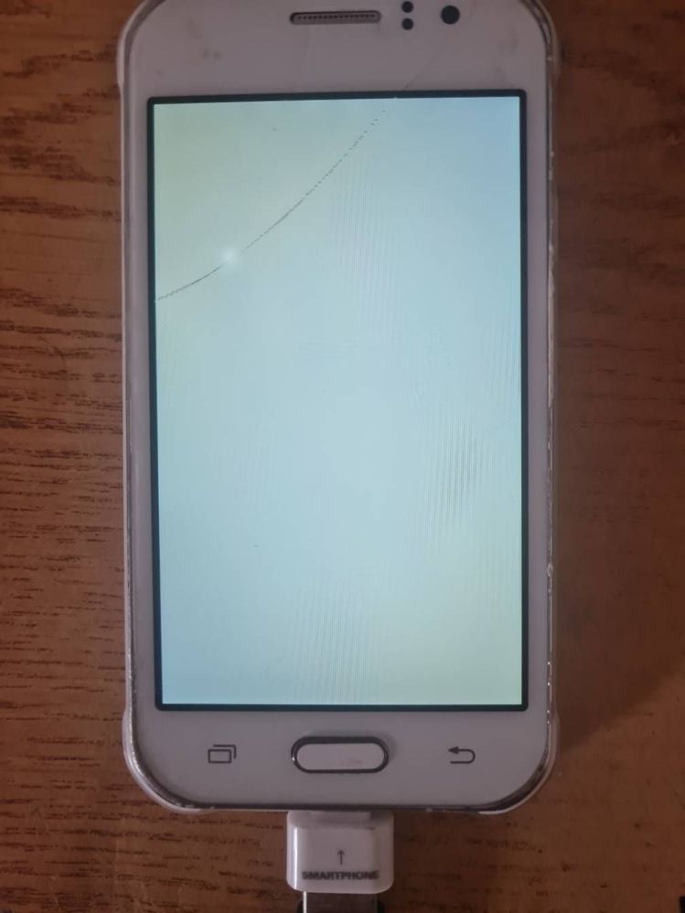

La solución temporal que le encontré es usar un cable de usb a micro usb para usarlo con un mouse pero es incomodisimo, quería ver si por ahí alguno tiene una solución milagrosa algo así, es mi última esperanza

Gracias, Buen finde, Estuve probando un rato la app y algo me sirve, igual no es la solución definitiva para dejar de usar el mouse en el celu pero ahora me resulta un poco más cómodo usar el celu.
Después el tema de la pantalla, quizás no sea en todos los celulares igual pero este en particular tiene el táctil, la pantalla y el modulo todo junto, no se puede cambiar por separado, lo intente, gracias igual por la recomendación
