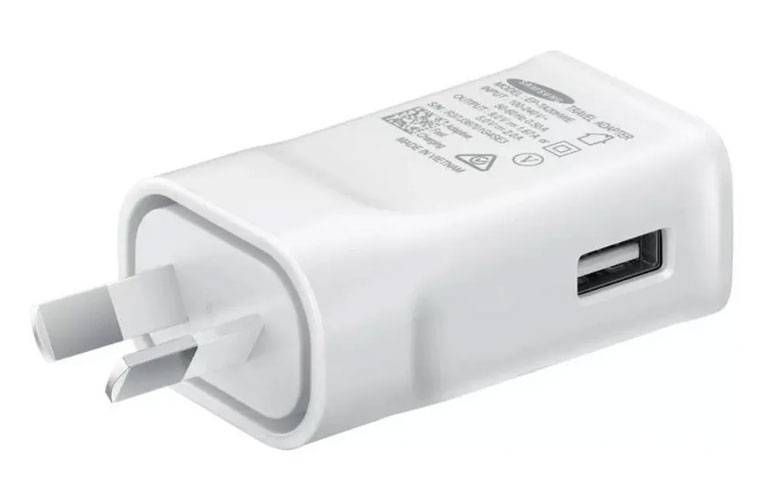

Una batería es en realidad un recipiente que contiene componentes químicos (niquel-zinc, litio, etc.) que reaccionan al paso de los electrones.
Las baterías tiene un polo positivo, el ánodo, y un polo negativo, el cátodo. Cuando encendemos el móvil esos polos se conectan, cerrando un circuito eléctrico en donde se mueven electrones.
Esos electrones reaccionan con los componentes químicos de la batería, generando una corriente eléctrica que se usa para alimentar el hardware del móvil.
Y cómo se mide la capacidad de una batería?
Se usan tres valores:
Amperios (A), Voltios (V) y Watts (W).
Los Amperios: indican la intensidad de la corriente eléctrica, osea, si pasa más o menos electricidad en un determinado tiempo. Por eso la capacidad de una batería se mide en mAh, es decir, miliamperios por hora. Si una batería es de 2.500 mAh, puede suministrar una corriente eléctrica de 2.500 miliamperios en una hora.
Los Voltios (V): nos indica la tensión eléctrica.
Los Wats (W): es potencia eléctrica que puede aceptar la batería.
Para saber cuantos Watts soporta hacemos una simple cuenta:
Multiplicamos los Voltios por los Amperios:
V * A= W
Por ej,: 5V * 2A = 10W.
El problema que tienen las baterías de iones de litio, las más usadas por los móviles, es que son muy sensibles a los voltajes altos, Cuando reciben muchos Voltios se calientan mucho, y sufren
Pero para ese problema existen los TERMISTORES, ESTE COMPONENTE ELECTRONICO ES UN SENSOR DE TEMPERATURA QUE ESTA EN LA PALCA Y SU FUNCION ES SENSAR LA TEMPERATURA DE LA BATERIA Y CUANDO ESA TEMPERATURA ESTA MUY ALTA O MUY BAJA…..”CORTA LA CARGA” PARA PROTEGERLA.
Las baterías de ion-litio no aceptan voltajes muy altos. Los móviles con (CARGA RAPIDA O SUPER RAPIDA) tienen unos circuitos en su interior llamados BUCK CONVERTERS, que convierten el alto voltaje en bajo voltaje manteniendo la intensidad de la corriente, y sin generar mucho calor. Esto permite recargar el móvil más rápido sin estropear la batería.
CUANDO LAS BATERIAS SE PONEN EN “CORTO”:
ES PORQUE LOS DENDRITES provocan un cortocircuito cuando avanzan desde el electrodo negativo y llegan a invadir el espacio y hacer contacto con el electrodo positivo, digamos que hacen un "Jumper", puentean unen ambos polos...pero esto pasa solamente cuando la tensión y la corriente son en forma constante y prolongada en el tiempo y también de acuerdo a la cantidad de tensión y corriente.
Los smartphones usan conectores micro-USB y USB Tipo C.
Los cables micro-USB aceptan una corriente de 2A y un voltaje de 5V. Así que su capacidad de carga es 2A * 5V = 10W.
Los cables USB Tipo C aceptan una corriente de 3A y un voltaje de 5V. Así que su capacidad de carga es 2A * 5V = 15W.
(existen con mas capacidad, 18W, 25W, 35W, 45W, 65W y mas tambien).
cualquier móvil con conector micro-USB que recargue a más de 10W, tiene carga rápida.
Y si es con USB Tipo C, la carga rápida comienza más allá de los 15W.
SIEMPRE CARGUEN SUS TELEFONOS CON CARGADORES Y CABLES ORIGINALES.

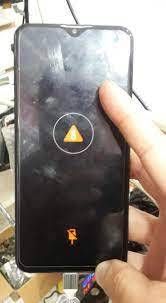

Les cuento para que sepan lo que me pasó a mi con el modelo anterior (moto rola, modelo 2015), cargaba el celular con el cargador de Samsung (original) porque era más rápido pero el celular murió debido la batería y el cargador era distintos, como explicas, el cable debía ser el W y no había que utilizar el cargador Samsung que contiene Voltios (cargador para S7 edge). Del error que tuve, aprendí 😊

Claro, tal cual lo que decis...esos casos los veo todos los día en el taller y en los celus q llevan los alumnos a las clases...por eso cada marca de celular trae su cable y cargador.
