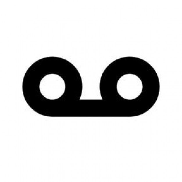

Este ícono:
En mi caso SI aparece el ícono (indicando que hay un mensaje ahí, que no me interesa claro está)... pero eso puede estar causando los avisos en el watch.

SIn embargo, siempre que enciendo el teléfono (y no solo éste, me ha sucedido desde hace mucho tiempo, en muchos otros Android), me aparece el logo de notificación de mensaje de buzón de voz (el que puse arriba), como si efectivamente hubiese uno o mas mensajes por leer en mi buzón de voz. En el teléfono, siempre borraba esa notificación y listo, no tenia absolutamente ningún otro problema con el buzón de voz.
