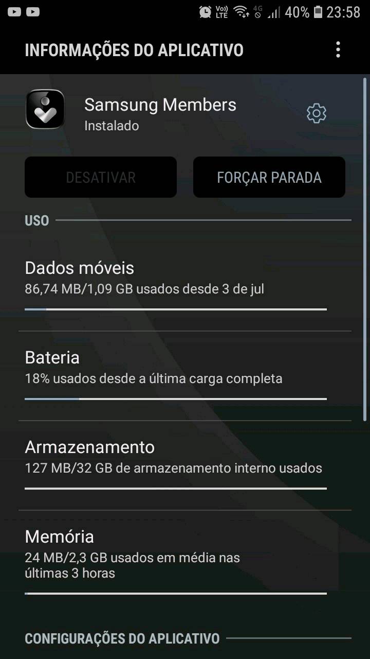

bruno12
é que o meu está no Android Oreo então talvez seja um pouquinho diferente, mas dá para abrir direto do multitarefa fazendo o que vou demonstrar nos prints
