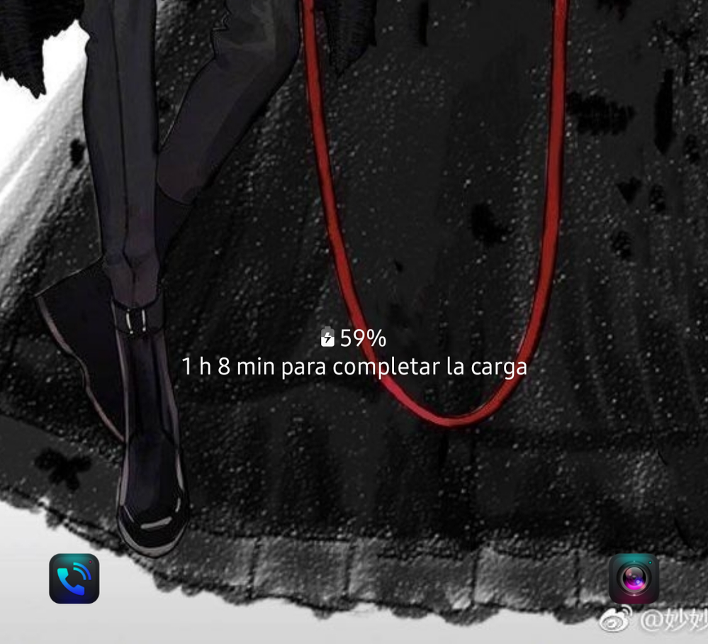

Disivira
el 05-07-2024 12:17 PM
Mi celular persiste con el problema de la carga =(
Más de una hora para llegar de 59 a 85%
No se que hace =(

Disivira
el 05-07-2024 12:20 PM
Ahora dice 1h.12m 🤯 y tiene 60% 😮💨
