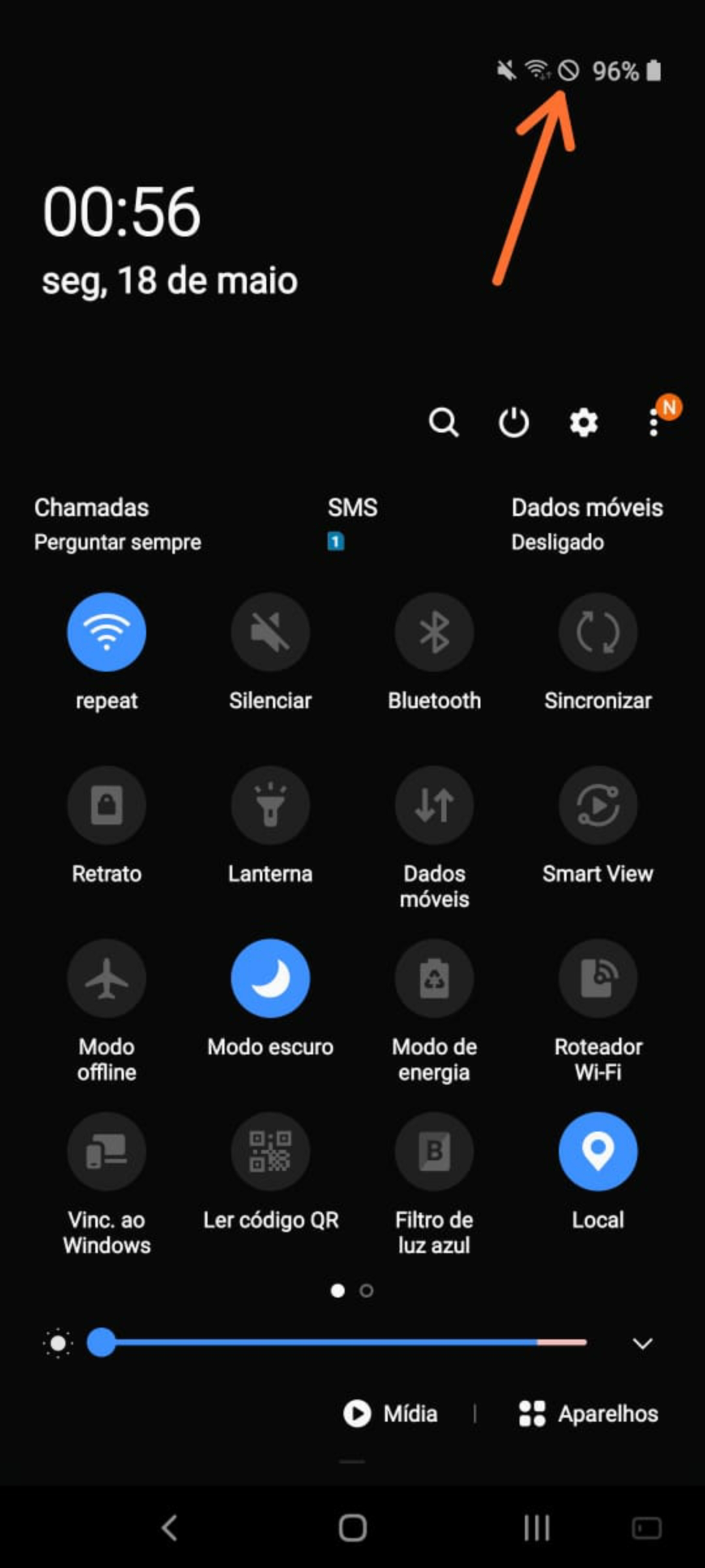

Alguém com problemas na conexão dos chips SIM CARD do Samsung Galaxy A70?
As vezes desconecta SIM 1 ou as vezes SIM 2 do nada, aí reinício ou desligo e ligo eles voltam normalmente! 😑😤🤔
(Já troquei os chips de lugar  *inverti*  mas depois intermitentemente ele desconecta)
