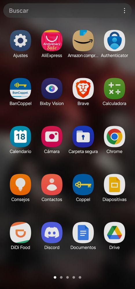

Hola a todos, quería preguntarles si existe alguna forma de quitar el desenfoque que se le pone al fondo de pantalla a la hora de abrir el cajón de aplicaciones, ya sea desde el sistema o con opciones de desarrollador secretas o algo. Muchas gracias. (Adjunto ambas fotos para que vean al desenfoque al que me refiero), muchas gracias.

EdilsonEduardo
A lo mejor esto te ayuda un poco, en apartado de accesibilidad 1710756084039.jpg

Solución
yomu
Tienes que entrar a la aplicación de good lock!, la puedes descargar en galaxy store y haces este procedimiento!:]
— Entras a Home Up
— Homescreen
— Das click en background blur color
— Bajas toda la barrita lila que dice 100 hasta 0
— Te sales y listo!:]1710780180891.jpg1710780180969.jpg1710780181101.jpg1710780252973.jpg
