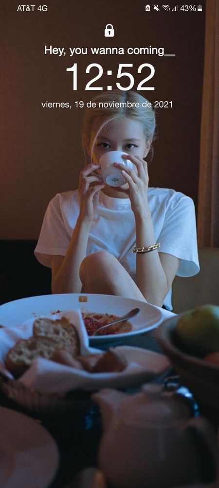

Hola, alguien sabe porque mi fondo de pantalla cuando tengo el brillo al mínimo se ve saturado
Pero cuando tomo la captura se ve limpio

Es probable que sea cuestión de la pantalla, o sea hardware. Porque al tomar la captura se ve normal. Puedes configurar bien tu pantalla Ajustes > Pantalla > Modo de pantalla, te dejo la configuración que tengo y todo va bien. Si aún así no se te arregla el problema, llévalo a un centro de Samsung a checar, porque entonces sería muy probable que sea de hardware.

Holaaa, acabo de descubrir cuál es el problema, me tomo bastante rato por que no tiene nada que ver con los ajustes de iluminación. Es por las huellas. Desactive las huellas y el fondo de bloqueo se veía bien, luego las active pero desactive la opción que permite leer las huellas incluso cuando la pantalla está apagada y resolvió el problema. No se que tenga que ver pero es eso, no tiene nada que ver con el rostro o algún otro tipo de configuración sobre iluminación. Espero haber resuelto la duda! Así lo tengo configurado y se ve tal cual :)

Galaxy AA mi no le funcionó:( si se quitó al desactivar la huella, pero aunque desactive la opción de leer huellas con la pantalla apagada se sigue saturando horrible 😞
