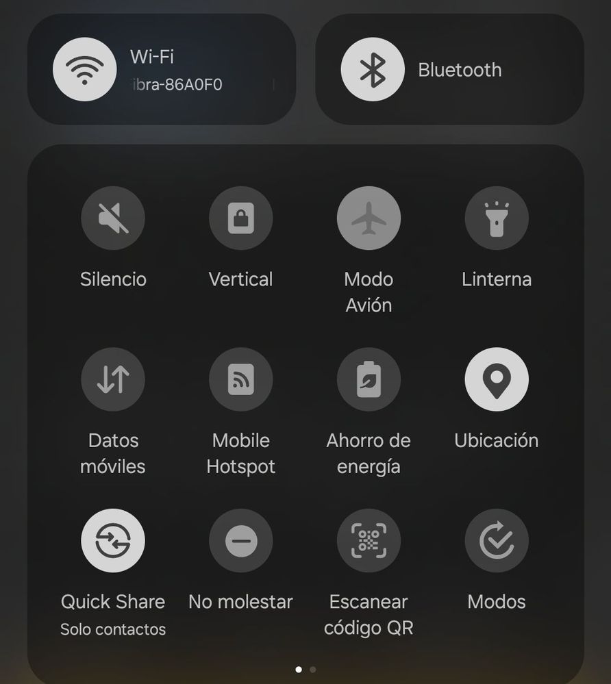

Tengo un samsung a15 casi nuevo (4 meses de uso), desde hace unos días tengo el problema de que no encuentra servicio, al principio la señal se fue debilitando paulatinamente y a perderse de vez en cuando (yo le hechaba la culpa a la cobertura de la empresa) hasta que empezó a decir sin servicio.
Sin servicio
Otro detalle es que el botón de modo avión me sale en un color raro.
Ya probé reiniciando, ya probé varios tutoriales de youtube, y nada. Pensé que era porque no había actualizado el software, pero intento actualizar y me sale lo siguiente:
Temo que sea un error de hardware y tenga que estar varios días sin mi teléfono, ya que trabajo con él :(.
Si alguien sabe qué puede llegar a ser se lo agradecería muchísimo!

Otro dato no menor, no reconoce el imei, y cuando saco el chip y lo pongo en otro celular funciona bien.1743699913964.jpg

Este error lo vi hace poco en otro posteo, lo caratularon como "modo avión fantasma"... te dejo un link al posteo donde presentan un error muy similar al tuyo:
https://r1.community.samsung.com/t5/galaxy-a/ayuda-servicio-técnico/td-p/32280340?src=ShareByUserCM
El autor del posteo no encontró una solución inmediata ya que probablemente se trate de un error de hardware, probablemente un flex o la antena están dañados y tu única solución sea llevar el celular a un técnico.

Siguiendo el patrón de estos problemas, te puedo casi asegurar que es un fallo de hardware, que suele localizase en la subplaca inferior, antenas o en el cable coaxial qué conecta las antenas con la placa.
Como tu teléfono tiene menos de un año, entiendo que aún contás con la garantía oficial; si lo compraste a un importador suelen dar 6 meses de garantía.
Te recomiendo acudir al sedición técnico oficial solicitando reparación por garantía o contactarte con tu vendedor
