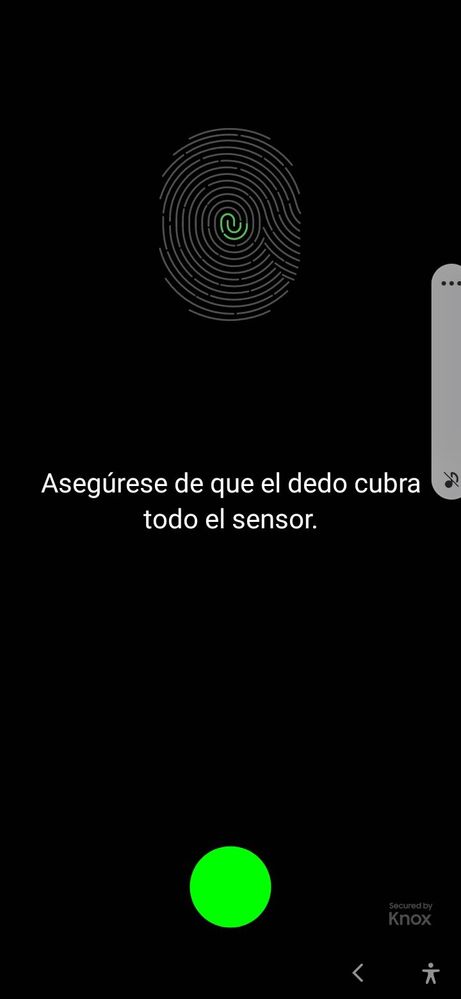

Tengo un galaxy A30s con la pantalla cambiada y el sensor de huellas digitales solo detecta la yema del dedo siendo que yo antes tenía un J5 prime en el que no tenía ningún problema

Son diferentes sensores de huella el J5 prime llevaba un sensor de huellas como los que lleva el a10s o a20s en cambio el A30s en adelante llevan sensores de huella opticos que es una camara ubicada en la parte baja de la pantalla que con la marca que deja la huella en pantalla saca una foto la lee y verifica (todo eso en milésima de segundos) sin embargo si se usan pantallas no originales suele leer mal o simplemente tirar error si lo mandaste a reparar en un servicio técnico te habras puesto un AAA de calidad oled o uno de esos "originales" tambien esta el hecho de una mala instalación de la pantalla

Galaxy AHola! Te recomendamos acercarte nuevamente al centro de servicios donde le cambiaron la pantalla para que lo revisen y lo corrijan.
Ya sea la reparación de un producto, o solo asistencia y algún consejo. Existen centros de soporte autorizados en toda la república Argentina que pueden ayudarte.
