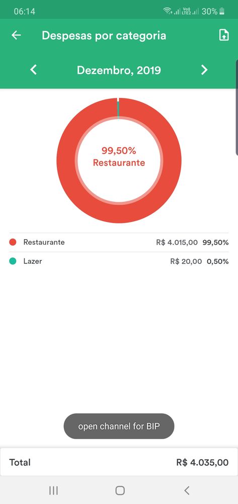

Tenho um Galaxy Note 10+ e toda hora aparece uma mensagem escrito ' open channel for bip '. Não aguento mais, alguém me ajuda pelo amor de Deus.
Bati um print abaixo. A mensagem fica lá no final.

verifica se não é um App q está causando o problema
Fanm
Galaxy Note
Já verifiquei todos os apps e nada. Dizem que tem relação com os SIM card (chips das operadoras). Mas não tenho certeza.

isso não é aplicativo, e a gaveta do seu chip ou o próprio chip que está acusando esse erro, testa colocar outro chip no slot 1 e depois troca para o 2 e vê se para.
Ou remova cartão de memória caso tenha e teste sem ele, de repente é o cartão também.

Acordei hoje e o problema havia passado. Caso retorne eu faço esses testes. Já vi em outros fóruns da web recomendando fazer um novo chip com o mesmo na operadora que resolve. Mas por hora que o problema passou vou aguardar. E também estou esperando o Android 10 que ainda não caiu aqui pra mim. Acredito que possa solucionar também.

Realmente era o chip da Tim eu quebrei o chip e joguei fora, coloquei o da claro e tudo normal.

Boa noite pessoal sou o Johnathan Bernardo tenho um Samsung galaxy S10+ e essa mensagem indesejada OPEN CHANNEL FOR BIP Também aparecia no meu Galaxy principalmente quando eu desligava e ligava ou até mesmo reiniciava o aparelho
No meu caso o meu chip da operadora TIM estava danificado dando algum conflito
Retirei do slot e guardei não o uso mais e a mensagem sumiu, ou seja no meu caso foi o chip da operadora TIM eu tirei e resolveu meu problema

Vá em configurações, Atualizações de Software, e tente baixar atualização mais recente manualmente. Meu telefone não encontrou nenhuma atualização, mas o irritante "OPEN CHANNEL FOR BIP", desapareceu, experimente, espero que funcione!

Pois é, eu já tinha visto essa solução no YouTube. E já tinha tentado sem sucesso em outros momentos.
Porém hoje de manhã acordei e o irritante problema havia passado. Coisa que já havia acontecido antes também. Tinha passado 'sozinho' também.
Eu reparei nessa segunda vez que foi logo em seguida de o aparelho ter desligado por total falta de bateria. Aí hoje de manhã com a carga completa depois da noite toda na tomada, havia passado. Eu não tenho a mínima ideia se tem relação. Mas de qualquer forma fica uma dica aí.
