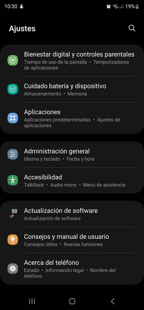

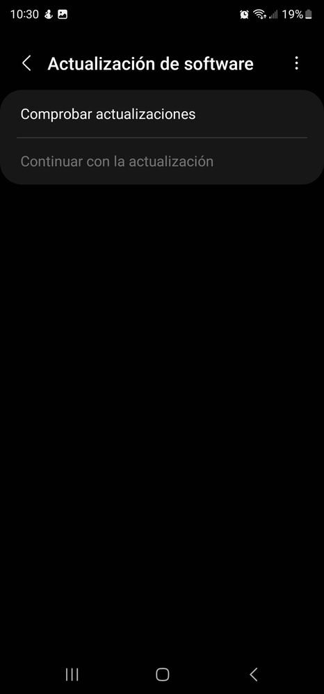

No puedo descargar la actualización, alguien que me pueda ayudar porfavor

AdrianPacheco
