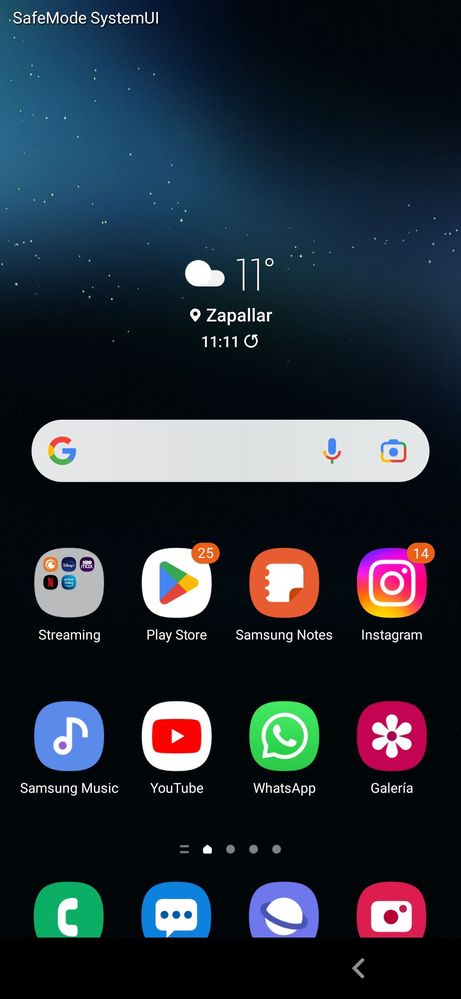

Muy buenas, en los últimos días mi teléfono se ha estado reiniciando y ha presentado fallos en el sistema y crashea el SystemUI. Después de varias pruebas, y de haber restablecido el sistema sin que esto funcionara, encontré el problema con WhatsApp, ya que este al iniciar de las primeras apps ocasionaba estos fallos, dejando varias veces al sistema en modo SafeMode SystemUI por lo que no se si será un problema de software del sistema o del propio WhatsApp, y si es que a alguien más le ha pasado y que haya encontrado alguna solución.
ACTUALIZACIÓN
El fallo del sistema se produce cada vez que llegan notificaciones de WhatsApp, así que las desactivé y el problema dejó de aparecer 🥲🙃🙃
SystemUI falla al iniciar o abrir WhatsApp, provocando constantes reinicios o a veces el SafeMode
La barra de navegación o los gestos desaparecen quedando solo el botón de volver

Hola, a mi también me esta pasando lo mismo justamente, desde el día de ayer se ha estado poniendo así mi teléfono, lo he intentado reiniciar y todo pero sigue igual, a veces hasta se reinicia solo. Mas que todo tengo clases en la Universidad y este problema de puede persistir, necesito mi teléfono mas que todo, así que necesito ayuda, por favor :(
0 kudos
matthii
Hola, puede ser quizás alguna aplicación que esté causando problemas, yo me di cuenta que cada vez que me llegaban notificaciones de WhatsApp me fallaba el teléfono, así que las desactivé de los ajustes del sistema, ya luego dejo de pasarme con actualizaciones de la app.
Puedes ir probando y mirando que aplicación se ejecuta o manda notificaciones o es la que abres y te causa el problema.
