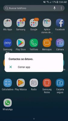

Con la última actualización la app de contactos falla, se cierra, y no puedes llamar por teléfono ni ver tus contactos.
Te ayudo, primero respalda tu teléfono en la nube de Samsung o Google. Luego métete a configuración > aplicaciones >contactos > y pica en borrar cache >luego pica en borrar datos > luego pica en los 3 puntos y selecciona > desinstalar actualizaciones. Esto restaura de Inmediato la aplicación a valores de fabrica sin restablecer el teléfono ni borrarle nada. De inmediato funciona la Aplicación de Contactos y Teléfono y puedes ver tus números y hacer llamadas.
>>> NO PIERDES NINGUN TELÉFONO GUARDADO NI TUS CONTACTOS GUARDADOS<<<
La ultima actualización liberada presenta varios errores críticos y puede incluso hacer que se apague el telefono. Eventualmente el teléfono va a volver a actualizar la aplicación y si vuelve a fallar se vuelve a hacer este proceso que toma 30 segundos y listo.
Espero que les ayude a los que tienen este problema y a ver si a los developers de Samsung ya se les quita lo pendejos y hacen un debug decente de su software que esta plagado de errores por todos lados! 😡😡😡1f83c7ff-8485-48c6-a4dd-f47eeef99aa5.jpg
