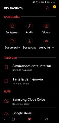

06-12-2018 07:45 PM - editado 03-15-2019 02:24 AM
Otros
Así me indica a mí
