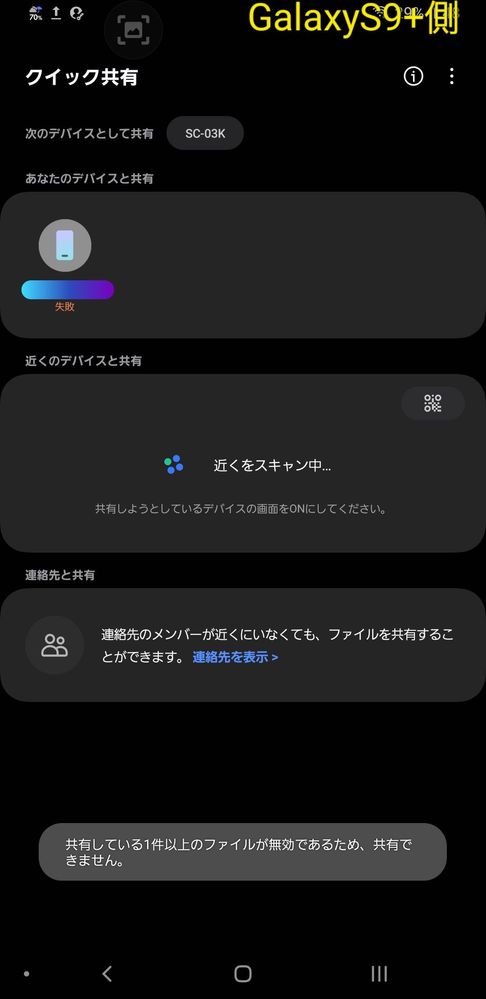

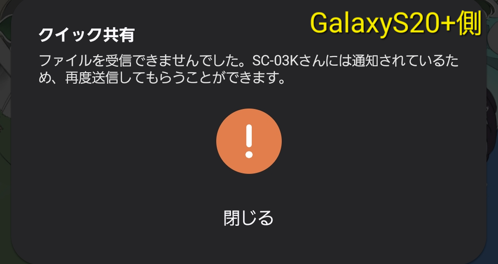

ちょっと前から「ニアバイシェア」が「クイック共有」に統合されましたが、サブ機として使用しているGalaxyS9+(Android10)のクイック共有が出来ないんですよね。
ニアバイシェアは使えたのですが、クイック共有だけになってしまったので、ワンタップで別端末にファイルを送りにくくなってしまいました…。
GooglePixel4も所持しており、
GalaxyS20+ ⇆ GalaxyS9+
GooglePixel4 ⇆ GalaxyS20+ ️
GooglePixel4 ⇆ GalaxyS9+
という感じで、S9+ だけがクイック共有が出来ない状態です。↓
共有するファイルはどれを選択しても出来ませんでした。
S9+側のクイック共有アプリのデータ消去、サインインし直しなど色々やってみましたが症状は改善されませんでした。
ただ、QRコードを使ったネットワークURLからのダウンロードが出来るため、それで代用できますが、ワンタップで共有できないのはちょっと不便です。
もし原因がわかる方がいましたら教えていただけると助かります。

S9+もS20+も同じ13.6.11.7になってます。
Android10(One UI2.1)なので、ギリギリなんですね💦
先程クイック共有の「更新を削除(アンインストール)」をし、Samsung Storeから最新バージョンに改めて更新してみましたが、やはりダメでした…。
ちなみに、過去(2年ほど前?)に一度S9+とS20+でクイック共有をやったことがあり、その時は普通に出来てました。
ニアバイシェアがあったので、しばらくクイック共有は使ってなかったのですが、いつの間にかクイック共有のみが出来なくなってました。
ニアバイシェアが使えなくなったので、面倒ですがQRコードからファイルをダウンロードすることにします😓
